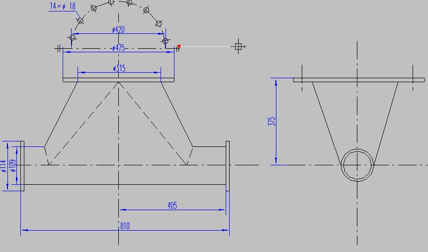

solidworks怎么画?图见附件
发表于 2008-4-26 16:53:18 | 显示全部楼层 来自: 中国山东烟台
我怎么看不明白?楼主有没有再清楚一点的图片。

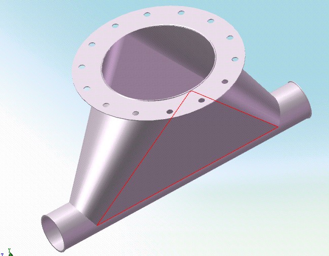

发表于 2008-4-26 16:59:31 | 显示全部楼层 来自: 中国广东揭阳
有些尺寸不知道,所以乱画了一个

发表于 2008-4-26 23:25:25 | 显示全部楼层 来自: 中国广东揭阳
已经给你零件了啊,2006的,应该可以打开的吧?

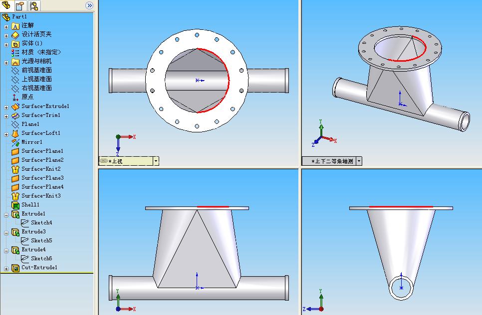

发表于 2008-4-26 23:35:28 | 显示全部楼层 来自: 中国河南郑州
我畫一個,你看看對嗎。
9 n2 n9 P9 Y; g# n0 o0 ]才看到,大圓面啦翻了。
