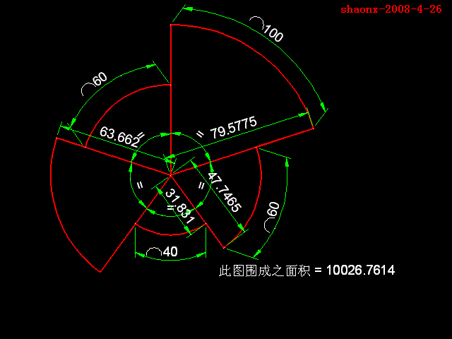

【进阶级练习题69】标准答案:' G; y! H% h: q, w
1. a 之半径值 = 79.5775,就是(c)
4 M: n% Q7 c$ G1 Z! j& S! f2. b 之半径值 = 47.7465,就是(a)
2 C; |2 j. W# B& U3. c 之半径值 = 31.8310,就是(c), u  w/ |# b2 Q( O+ Q
4. d 之半径值 = 63.6620,就是(c)
$ b0 A$ d' d4 O# _4 t0 a! i5. 此图围成之面积 = 10026.7614,就是(c)
+ ?# E; W# D5 O3 S/ j3 n2 n. c+ v- ?* D

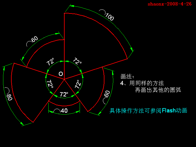

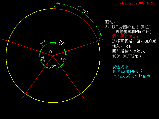

【进阶级练习题69】解题思路:
, w" D8 Y. F$ `" T5 g' R本题的关键还是画圆弧,讲述了圆弧的弧长与半径的关系。% d1 M& w9 d" |% g, y

【进阶级练习题69】动画解题:
3 ~2 c6 a- I! m7 q( y' y9 {6 d  }如哪位没有Flash播放器,可以到以下地址去下载:, }. M/ `: A$ l8 p! _& ]+ X5 K1 j
http://www.3dportal.cn/discuz/viewthread.php?tid=195797&extra=page%3D3

发表于 2009-8-19 14:55:19 | 显示全部楼层 来自: 中国江苏南京
2004画圆好像不支持'cal半径
发表于 2010-1-7 22:46:22 | 显示全部楼层 来自: 中国云南玉溪
任意画圆,直接在特性里改圆周长即可。08版CAD
