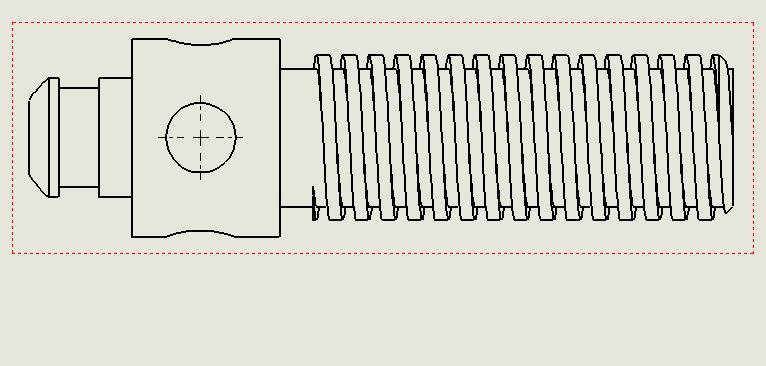

大家来帮我一个忙,先谢谢啦,问题如下。& T4 j+ q/ L- ^" W* ~9 K- k1 g
1.jpg 4 z; S0 X3 C3 y0 j8 ~' }

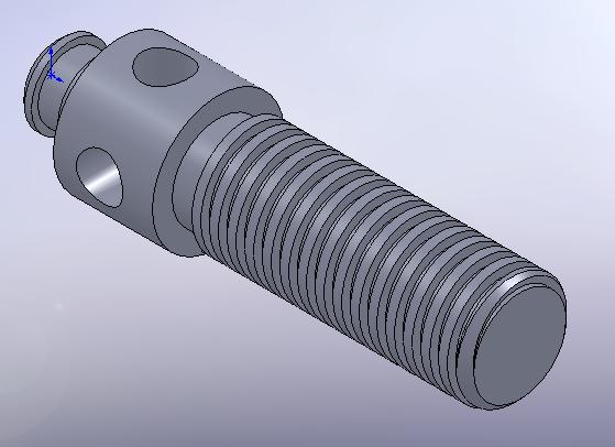

把上平面图转化为三维零件图,转过来之后就变成1 u4 [7 k9 I# C) X* o

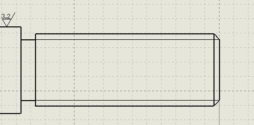

& T7 |$ K- w) m/ ]把这个零件图转化为工程图要求为一图那样,但是转过来就变成! @; @: u" u" t- O3 L0 A, h
* [2 l! S: t( W" i. e大家帮帮忙,谢谢啦!! R. X3 v( o' i, @6 v: \* v3 I$ |% \

把螺纹切除特征压缩,使用装饰螺纹线,就会出现图一的效果。
 楼主| 发表于 2008-4-27 10:25:35 | 显示全部楼层 来自: 中国福建漳州
谢谢2楼帮我解决了这个问题,太感谢了!
