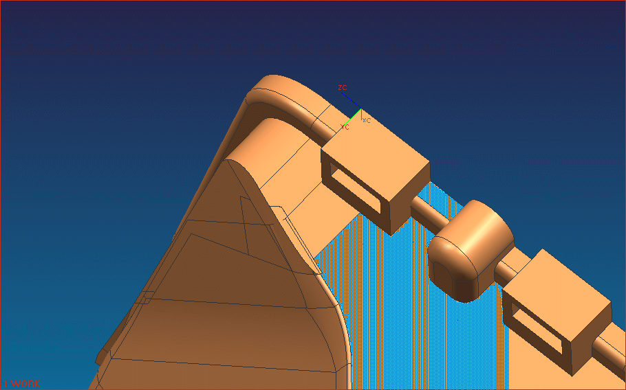

面-面                最小距离
; A- R8 t  J5 s& M ) o* O7 H( j/ X4 F7 R5 r
信息单位    毫米7 ?" J6 }: |9 X8 B
2 K7 `  ^- i. D9 a$ f6 i3 n3-D 距离             =       5.231819118014 `+ W# ]/ z5 ?( M' F( a* B
0 ]8 S; e5 W8 X
2-维距离             =       5.23181911801% w% N7 K% Y1 n  x* X+ |
; m$ H/ w' y  r$ V/ u) j% O
第一点               XC =    6.99230011839        X = -856.17706633386    ! @, F7 g$ \0 ?1 T8 h
                     YC =    3.42552258697        Y = -685.83827842136
9 E$ j+ H+ L" X: k  n) t, w                     ZC =  -23.36641528074        Z =  499.13578432162
- l. Y- Y7 K5 d, Q3 u% j& C/ f - L3 x7 Y6 L( y, C/ B6 h) P
第二个点             XC =   11.95382591631        X = -855.92257654762
& A5 M6 x) f# L3 j# x& G                     YC =    5.08540000421        Y = -680.91533681709    ! |; J" L8 m* j: N, _
                     ZC =  -23.36641528074        Z =  497.38312571446    % x- f# {- t  |
2 k6 y% f  v8 ~% t* w
增量                 XC =    4.96152579791        X =    0.25448978624
; A6 F' l; c: Z' n- O                     YC =    1.65987741723        Y =    4.92294160427
$ A; E8 r' _( c9 D" o. |                     ZC =    0.00000000000        Z =   -1.75265860716    ' I/ q& m* l& }3 s' z, Q' q
5 `; _, z. H* F% v* E+ e
' g" y/ O$ H* m  m: d2 A' e这个是两个面距离分析,一开始有个兄弟给我回答了,可是我还是不大明白!我想问下,在这个图中,这两个面间的距离究竟是3-D距离还是2维距离,还是增量中XC的值呀,那这些数分别都是什么意思呀?谢谢大家!!!!

发表于 2008-4-27 11:34:58 | 显示全部楼层 来自: 中国山西晋中
是3-D 距离。2-维距离是指3-D距离在工作坐标系XY面的投影距离。
; m1 L5 v9 z8 d6 i6 _在增量中的XC、YC、ZC 指系统所选的两个测量点在工作坐标系中沿三个坐标方向的增量值。

谢谢大哥,我还想问下,那为什么在这个图中,XC和3-D距离不一样呀,是因为这两个平面不平行吗?谢谢了!!
发表于 2008-4-27 13:51:47 | 显示全部楼层 来自: 中国上海
XC和3-D距离不一样——和yoz平面不平行,自然不一样,

哦,那增量中的XC是系统随机测的两个点吗?那3-D距离是两个平面间的平均距离吗?谢谢

原帖由 ytxch1984 于 2008-4-27 15:36 发表 http://www.3dportal.cn/discuz/images/common/back.gif$ S1 U: l7 e# ~: {+ l( D1 T
如果过滤器选择面,就是最近的两个点
