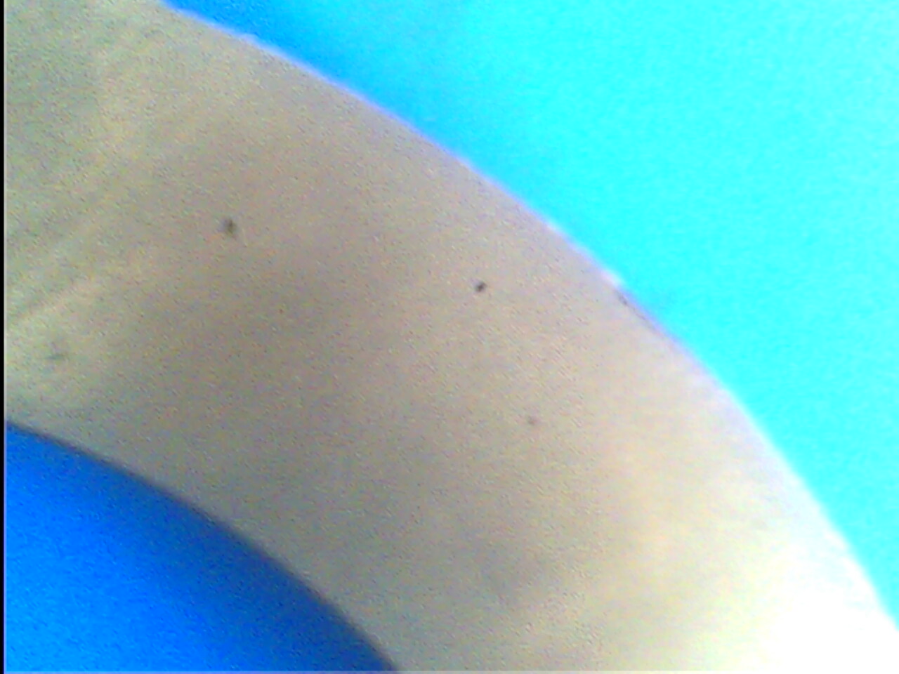

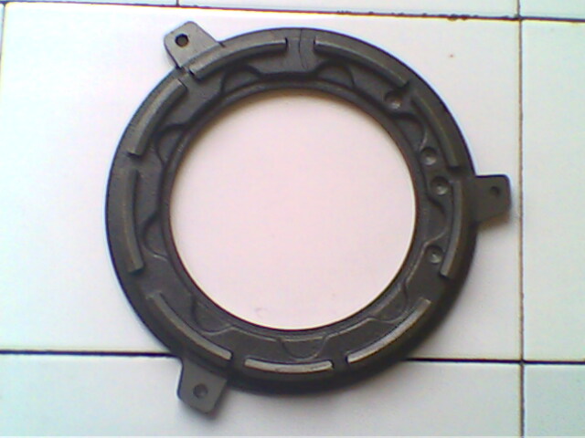

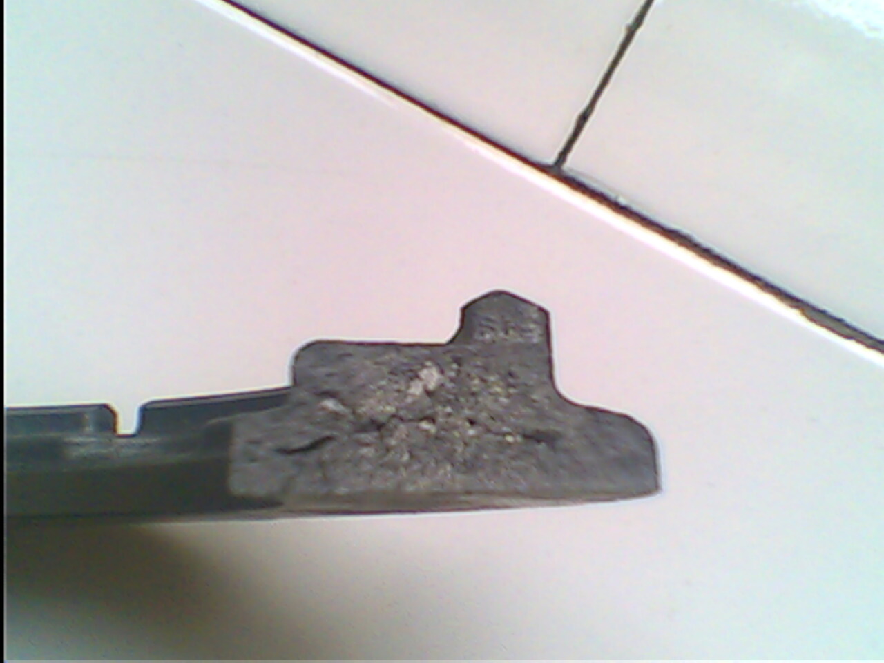

此铸件材质是HT250,铸件敲断后在中间出现一条缝,且加工平面有夹杂物。

 楼主| 发表于 2008-4-27 13:30:13 | 显示全部楼层 来自: 中国浙江宁波
冒口设置应不会有问题,这种现象只是偶尔出现,我想是铁水上的问题,但一时找不到真正的原因,还请铸造高手帮忙分析下。

 楼主| 发表于 2008-4-29 08:33:49 | 显示全部楼层 来自: 中国浙江宁波
不是在冒口位置,铸件从直径敲断,两端都是这种现象,断面有一条裂开的缝隙,且加工大平面有许多不规则的小坑好像是夹渣,从外观上看浇注温度不高,我想是不是孕育剂未完全熔解的原因。
发表于 2008-4-29 09:03:46 | 显示全部楼层 来自: 中国浙江台州
象是孕育剂未完全熔解的原因,也看看硫量是否偏高

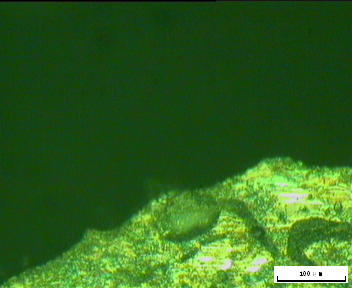

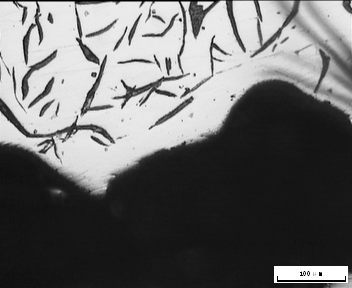

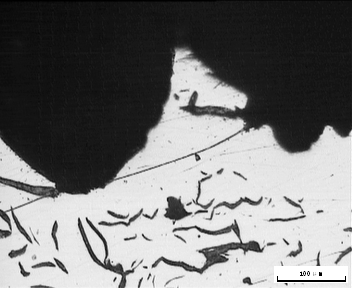

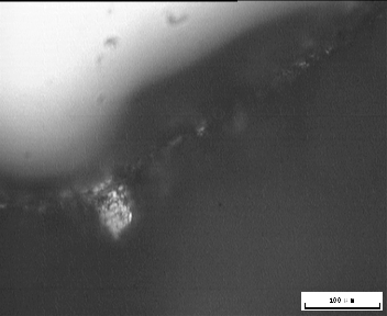

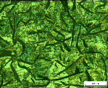

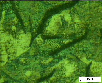

 楼主| 发表于 2008-4-29 09:16:30 | 显示全部楼层 来自: 中国浙江宁波
此铸件的金相图
此铸件的金相图

发表于 2008-4-29 11:47:17 | 显示全部楼层 来自: 中国山西太原
第二张照片明显是缩松,由于铁水温度太高,铸件表面凝固后将内部抽成缩孔。第三张照片是缩松和夹渣。

发表于 2008-12-8 12:19:24 | 显示全部楼层 来自: 中国北京
应是温度过高,孕育不良,有偏析现象。
发表于 2008-12-8 23:54:38 | 显示全部楼层 来自: 中国云南昆明
夹渣缺陷,注意注浇过程撇渣,浇注系统设置上采用半封闭浇注系统。

 楼主| 发表于 2008-12-9 18:32:57 | 显示全部楼层 来自: 中国浙江宁波
问题解决啦,材料更换,原来出炉1570,现在出炉1530
