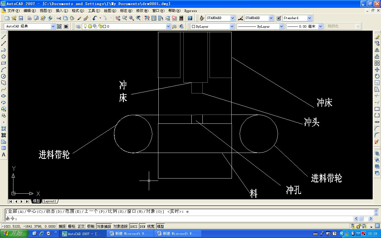

! i/ M3 K6 A8 G( C  z  D2 h4 K         我是个学生,昨天看书,看到一自动送料装置是用于冲床的,如下图所表示,由送料带轮送料右边,左边为把废料卷起的带轮(图上标错了) ,按书上写的和自己的理解,完全可以送在生产上,但我所见过的工厂冲床都是人工送料,为什么能实现自动化的实际不用在生产上呢,搞的车间总有开冲床的人冲到手等事故.想不明白,各位请解答,谢谢

请问从带料上冲下来的零件是如何取出来得?
; q9 s% r* d& z* R/ P6 C. F如果只是冲切零件,那么把板料叠起来切效率更高

发表于 2008-4-28 12:57:20 | 显示全部楼层 来自: 中国上海
没看懂,下模没有?你这个送料装置ms太简单了,还缺许多设备了,你图上标的“料”其实也不是料,它只是一个输送带而已,板料还是要经过裁减的,然后放在输送带上,你上面也没法卷料,根本提高不了生产效率。这张图片只不过是一种最简单的示意图解释自动送料的原理。
1 x+ ^1 Z, H1 X0 j2 ?' h/ ?, G8 W真正的送料装置要复杂的多,一般使用的都是卷料,还要有整平装置,送料节拍与冲压节拍也要配合好,送料要定长,还要有延时。

新手有这样的疑问完全可以理解。6 @8 q4 S/ c3 n  ^. E
之所以目前冲床自动化程度普遍较低,核心问题在于“成本”,细说可分如下几方面:
& y0 ]1 A& V- i1 X4 T4 K1、投入大:自动送料装置通常用于小吨位冲床,而它的成本将是冲床本身3-10倍;
& x7 c, j. N- C- U% e# _' i2、要求批量大:你必须有相当数量的订单,用送料机才合适。通常送料机较固定,装置好后不便改动。$ G! m: S5 f# W7 x$ z
3、材料耗费大:仅适合做精密、高附加值产品。
3 d* p+ B6 z7 i, v' |2 q4、维护费用高:对机修工人要求也高,很可能要依赖外面厂家维护。* d0 s* y6 O+ k7 D' V2 s! j/ [; Z
总之:冲床加工的特点是低价、灵活,而送料机与此并不完全契合。在中国目前人力成本低廉的状况下,传统加工业的自动化之路还很漫长!
