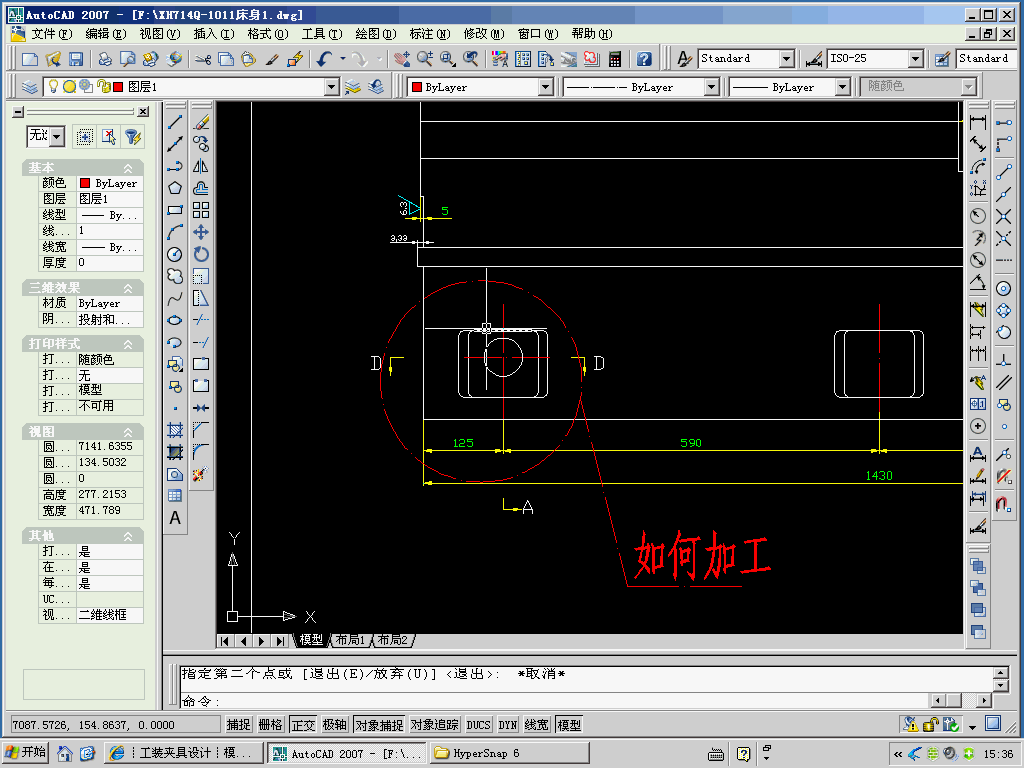

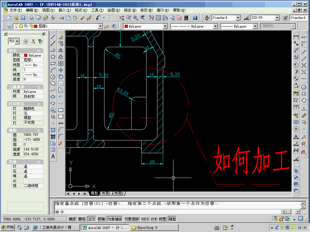

求助高手:表面精度如何达到求助大家:这几个地方得表面精度如何达到(如何深加工),简单的工艺怎么编(这是加工中心的床身,是铸件{HT250})
6 q4 p! T: y/ _- b1 z附有3维图 供参考2 J6 r$ c- m6 t' g
请大家帮忙下

发表于 2008-4-30 15:40:13 | 显示全部楼层 来自: 中国浙江宁波
有什么具体要求?好象床身内部没什么精加工要求。
发表于 2008-4-30 19:58:34 | 显示全部楼层 来自: 中国江苏南京
感觉也没有特别的要求啊,粗糙度也不高???
发表于 2008-4-30 20:37:26 | 显示全部楼层 来自: 中国江苏南通
1、划线 2、粗刨 3、时效 4、精刨 5、导轨磨床磨导轨
