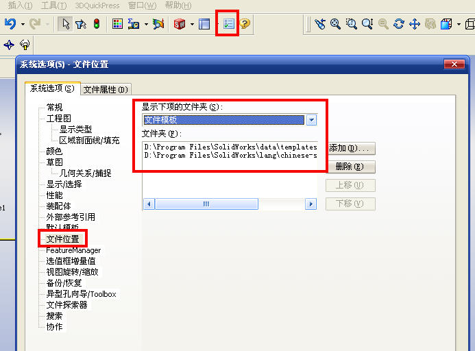

请问下载的标准图框怎样才能调入工程图中
发表于 2008-4-27 22:08:15 | 显示全部楼层 来自: 中国广东中山

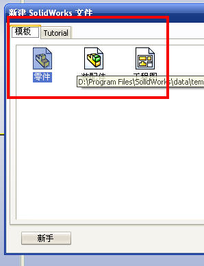

工具---选项---系统选项---文件位置---模板位置。这样可以看到SW默认模板的文件,把你下载来的工程图模板放到这两个路径文件夹中即可。
7 v* y& v+ _' X* u1 v* N
