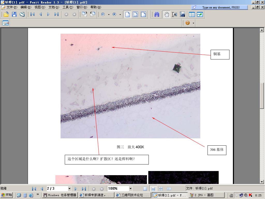

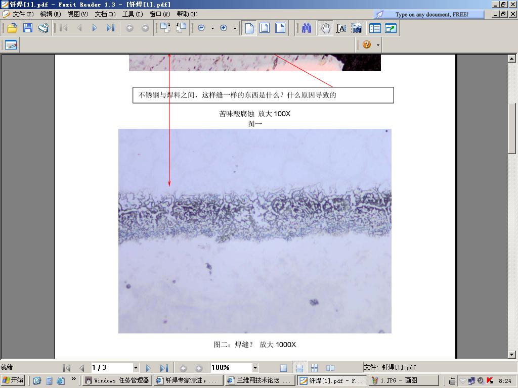

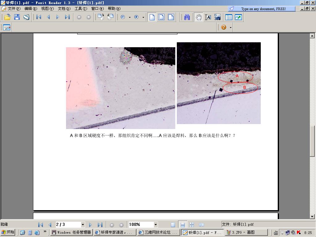

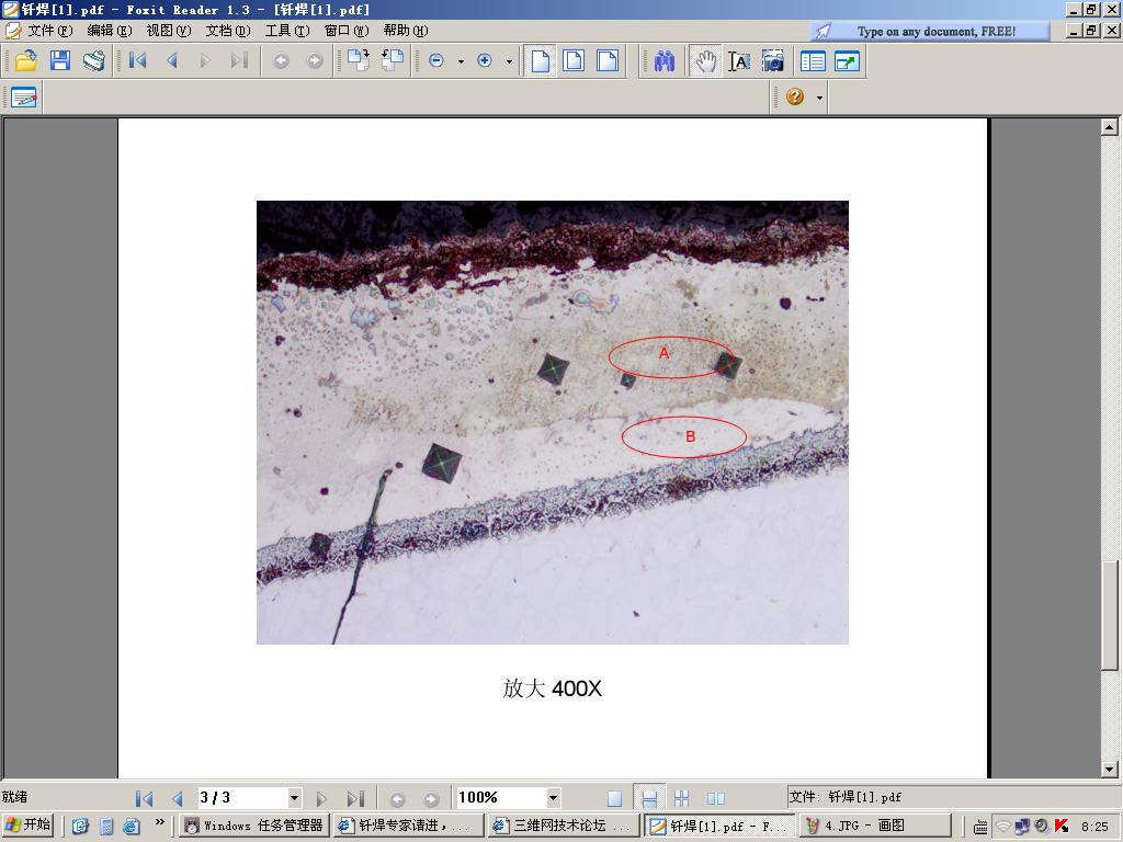

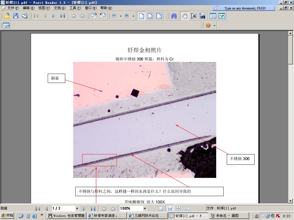

我是做金相分析的新手,公司一般只做热处理,最近公司接了个钎焊的业务
) E, h* U4 L1 c6 |2 A我做了一个钎焊焊缝的金相,研究了一番,有很多不懂的地方6 k+ `' s/ n" [# k' }/ _
& g: T9 T0 r! H- b% p- q
附件里是一些我拍的金相照片和我的疑问6 s3 B3 @# Z! v( P! r6 G$ F
) E& H3 f  ]$ {( d请专家指点一二....

焊料为Cr?不大可能吧。区域为:铜基体、焊料区、焊料与不锈钢相互扩散形成的区域
