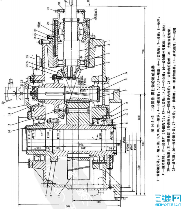

其实不仅是圆锥齿轮,其他装配也是一样。装配图一般只需标注各主要零(部)件的装配关系就可以了,不必太详细。/ i9 B# W5 \" i! C1 p- d$ L) r
比如主要外形尺寸、轴与轴的中心距、轴承与轴和孔的配合关系、齿轮与轴的配合关系、主要零件在轴上的轴向位置、有时还包括齿轮的模数齿数等(这里只是举例,并不代表全部)。' j% p: M+ J4 ^. C
对于初学者来说,可以多参考各种设计手册和已有的设计图纸,当你具有足够的经验后,一切都会自然了然于胸了!

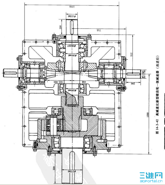

想问一下楼上,第一幅图中中间两个输出是减速,可以下端还有一个输出是干什么的,看上去有一个连接(?),后面是不是行星减速机构(外花键<中间轴>作为太阳轮输入、内齿圈固定,中间有多个行星轮作为输出),是不是这样的?没有看明白!

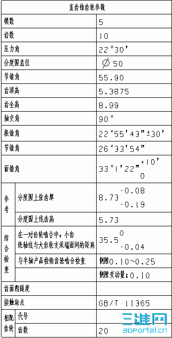

另外楼主的问题,除了常规的尺寸、形位公差,一张参数表肯定是少不了的。

还有一个问题,看了楼上的附件,有个疑问:为什么改进前是2级、我觉得是3级;改进后为什么说成1级、我觉得是2级,最终都用到了行星减速器,这个难道不算是1级吗?
