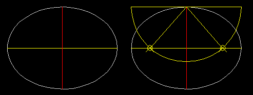

[已解决] 在CAD中怎么知道椭圆的的两焦点位置?
发表于 2008-4-28 07:55:55 | 显示全部楼层 |阅读模式 来自: 中国黑龙江佳木斯
在CAD中怎么知道椭圆的的两焦点位置?
发表于 2008-4-28 08:01:53 | 显示全部楼层 来自: 中国江苏南京
机械作图法在cad中画出椭圆,具体方法可以参展机械设计手册或者高中数学
发表于 2008-4-28 08:44:42 | 显示全部楼层 来自: 中国浙江宁波
发表于 2008-4-28 09:05:03 | 显示全部楼层 来自: 中国台湾
....同长轴有两个交点为焦点。

# B' t& @4 h. i- G" f! h如圖示
