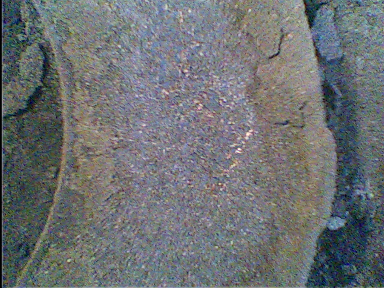

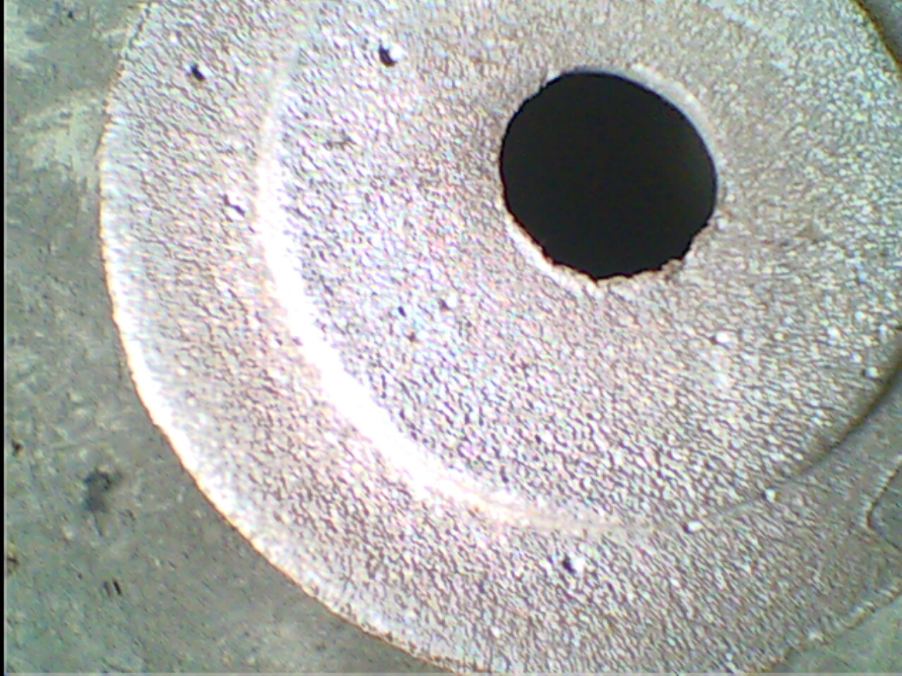

我厂做的灰铁件与球铁件相比,表面质量很差。两者都采用潮模砂造型,重量在10~30KG左右,灰铁件老是在热节处,死角、大平面处出现直径2~10mm左右的小孔,很多,表面呈光滑且呈氧化色。但同样的型砂球铁件就不会有,我认为这是气孔、气缩孔,但又不肯定,还请高手指点。

1.是否没有使用煤粉砂,注意砂的质量,特别是水分控制,建议使用煤粉砂+ S  C: _) T/ ]) i: ^; g
2.建议高温出炉、低温浇注 原则,校注温度大于1380度2 ^/ U7 L; n  S+ K2 i0 r' a
3.保证铁液的纯净,防止氧化

HT300表面问题
HT300表面问题

型砂硬度怎么样啊,估计型砂问题

砂型硬度在70~85之间,我想是不浇注温度高,型砂的耐火度低,我厂用的是散装石英砂。
发表于 2008-4-29 11:40:12 | 显示全部楼层 来自: 中国山东威海
起皮!!!!!!!!!!!!!!!!: o, L) s& [% a; \% ~
调整砂
