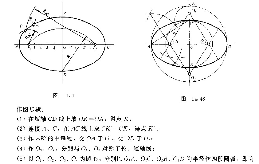

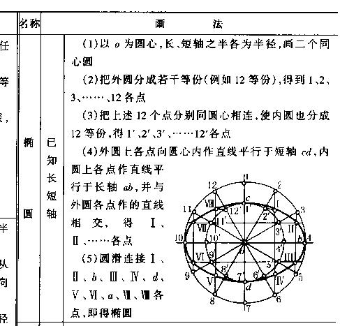

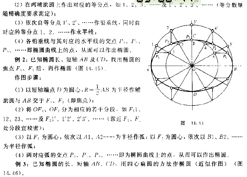

机械设计手册上提供的椭圆画法,不知道是不是适合你。
发表于 2008-4-28 09:23:22 | 显示全部楼层 来自: 中国黑龙江佳木斯
见下图,椭圆画法:
