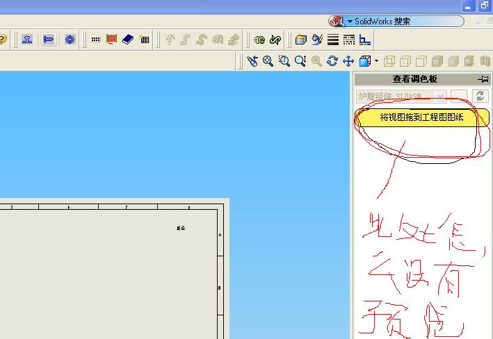

怎么将视图拖入到图纸里去

零件必须保存,然后用上部的浏览扭找到要绘图的零件,你说的没有预览的地方就会出现各个视图。

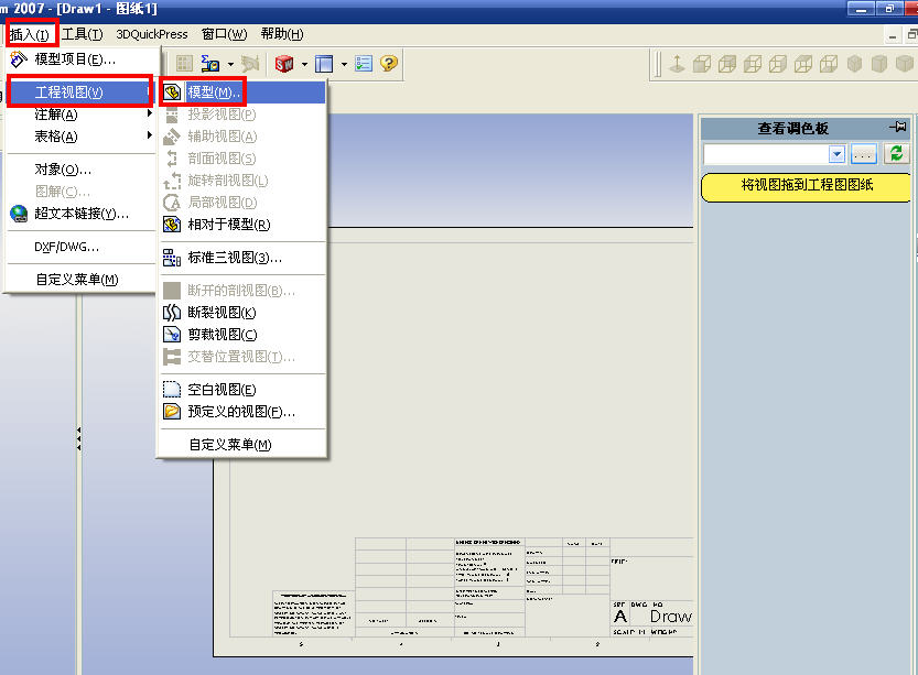

这是你并没插件模型,可以这样:插入---工程图---模型,找到模型打开即可。
* [2 d- _- F8 ^7 E* C, v注意你的零件必须是实体零件,曲面是无法在工程图中显示的。
