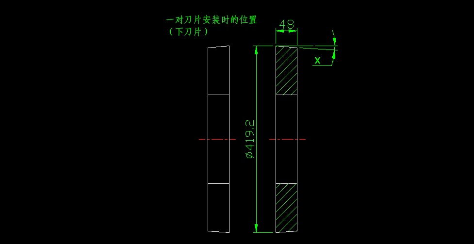

电解铜滚剪机刀片,斜角应该给多少度呢?
& w; @/ l2 h1 I4 W* R7 |) R! O上下两对刀片斜角应该一样吗?+ ?& T) a3 H: H3 [% |
谢谢
发表于 2008-4-28 21:12:06 | 显示全部楼层 来自: 中国山西太原
这样的滚剪机刀片斜角一般取8--12°就可以了,上下制成相对一样的斜角。斜角越大,越锋利,但使用周期越短。上、下滚剪刀片之间应留有间隙,板厚越大,间隙越大。
