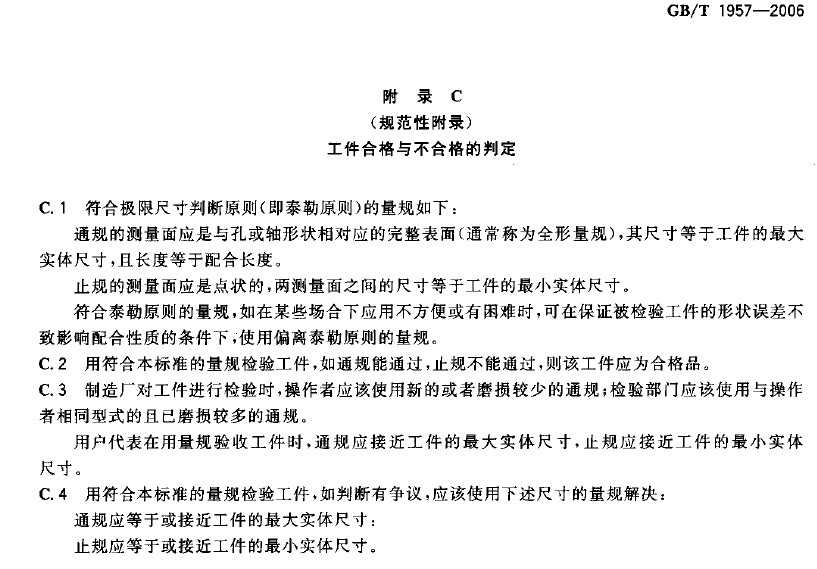

 楼主| 发表于 2008-4-28 13:58:34 | 显示全部楼层 来自: 中国香港
那测量时的泰勒原则是什么?
发表于 2008-4-28 19:59:12 | 显示全部楼层 来自: 中国江苏常州
看看国家标准吧1 D, {! W# j# p( v
光滑极限量规
发表于 2008-4-28 21:48:42 | 显示全部楼层 来自: 中国湖北荆门
测量时的泰勒原则:好象只有三坐标测量机可以完成,其它都是鬼扯蛋.
