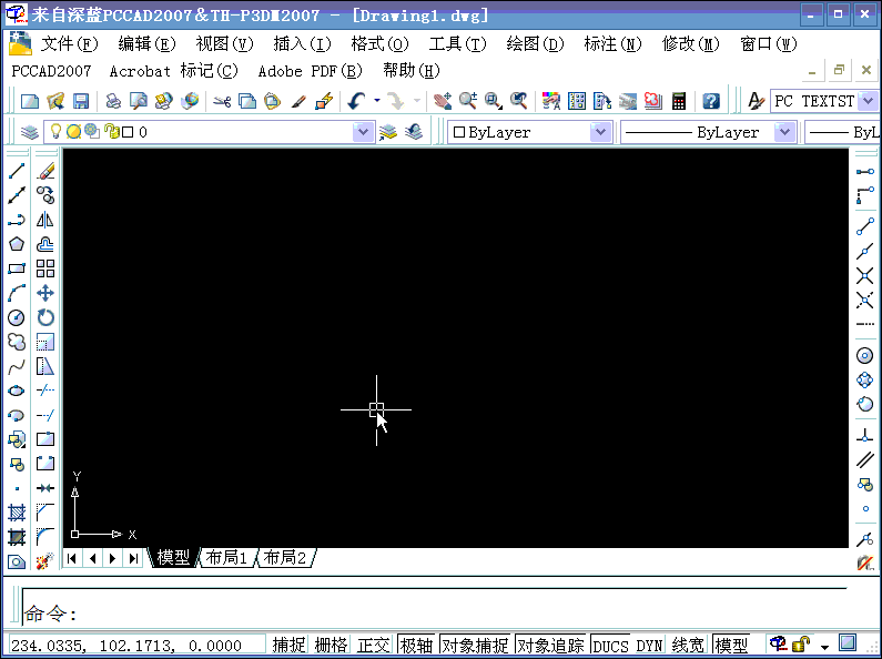

在使用CAD2007的过程中,出现一个怪现象!在新图纸中想要复制粘贴一个已存在的图纸中的全部或者部分图元,经常出现把以前拷贝到粘贴板上的其它图形(块)给粘贴出来,刚刚复制到粘贴板上的图元,不是不出来,就是等到以前复制进粘贴板的对象按顺序出来后,才能轮到它。好像以前在2002中没有这种现象。怎样才能实现以前这种即复制即粘贴的功能呢?

0 B7 Y* C* Y3 g% e/ u+ X( F第一步:新建一幅新图纸DWG1:随便画一个图最好包含有两个以上的图元(我画了一个圆+中心线,标记为A),使用复制ctrl+c命令,把刚刚画好的图复制到剪贴板,在刚画好的图旁边粘贴为块(标记为AK)
2 b. h' Y9 F' u4 ^; W( t& p4 N2 L( x! _第二步:新建第二副窗口,重复上面的工作。随便画一幅图,再复制粘贴为块。(我画了一条弧线,随便增加了两条直线,标记为B.粘贴块为BK)
; Y8 h- K0 G, Z2 s0 I" D9 j2 x第三步:问题的关键出现了。新建第三幅窗口。+ ]2 G; U, i$ I' m3 K2 z
: G0 k8 K' h' {* t) r    1.这时出现最后复制进剪贴板里的B(正常)
4 I) s, g* n9 A# y8 ^' ~' ]    2.回到第一个窗口,选择AK,使用复制命令,转回第三个窗口,选择粘贴(或者粘贴为块ctrl+shift+v),这时出现块AK(正常)
1 G6 J7 j8 ]9 ]; z    3.回到第二个窗口,选择BK,使用复制命令,转回第三个窗口,选择粘贴(或者粘贴为块ctrl+shift+v),这时一般仍旧出现块AK(不正常)

 楼主| 发表于 2008-4-29 14:05:24 | 显示全部楼层 来自: 中国河北秦皇岛
还是没有结果,重新做了个动画演示,或许更直观一点。1 n) e' w/ @( W+ Y5 B2 F
动画不支持直接播放!0 i8 a5 b; j2 y% k5 U( f0 z+ r
CAD粘贴演示.swf (1.93 MB, 下载次数: 35)
 楼主| 发表于 2008-4-29 17:00:36 | 显示全部楼层 来自: 中国河北秦皇岛
费了半天功夫,总算做出相对直观的动画来,为了这个差不多学了五六种软件
. ^6 B0 M' r- P) ^6 D& D下面的是正常粘贴应该出现的结果:
9 g1 ]9 R, }2 S+ C
5 c4 y  e5 L8 w3 Z/ [" ^; @
4 w' z7 }; A% ?3 m下面就是出现问题的症状,请仔细比对两者在最后的异同:. ~$ a  {" I2 @  X5 f
