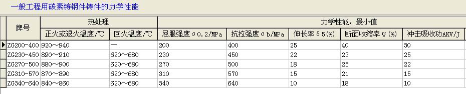

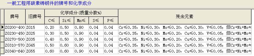

发表于 2008-4-28 17:04:32 | 显示全部楼层 来自: 中国山西太原
在机械设计手册的GB/T 11352--1989中最低标号是ZG15即现在型号为ZG200-400。

发表于 2008-4-28 20:42:55 | 显示全部楼层 来自: 中国山西太原
回复 7# 的帖子
铸钢ZG15(ZG200-400)是旧标号15号铸钢,其含碳量为万分之十五。ZG15不是10号铸钢。8 G1 s7 y2 R+ }

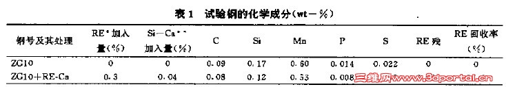

发表于 2010-12-14 13:36:39 | 显示全部楼层 来自: 中国浙江宁波
) ]% M7 ?7 v7 d  t" B2 l  T6 O$ f* s# ^9 c! T1 E1 P
1# 木易人之
2 U9 K8 N% l! p* a  B0 l. NZG10 是含碳量为0.1%的铸钢,这个我们一直在用。苦的是一直没有找到新标准。老标准已被替代,新标准没有这个牌号。溶模浇铸,用于发电机爪极。
