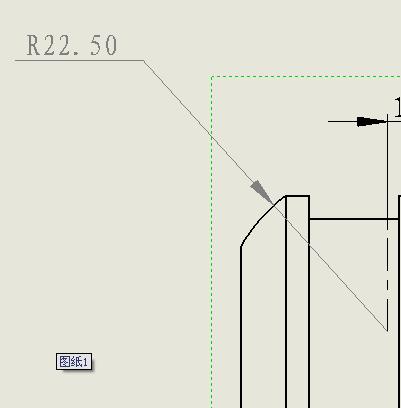

请大家帮个忙,怎么把第一张图中的标注变成第二张图那样?(或者怎么直接标第二张那样的标注形式)谢谢大家啦!

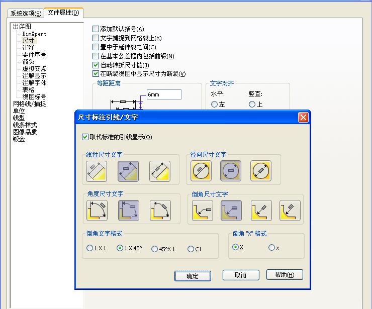

可如下所示
选项中操作
发表于 2008-4-28 16:12:05 | 显示全部楼层 来自: 中国山东烟台
回复 2# 的帖子
楼主说的很对
# q; A8 c+ J/ N/ P& Y附加一点:存为模板形式,可继续使用
