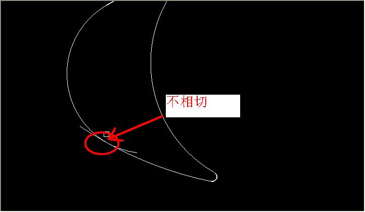

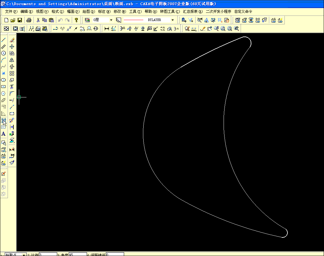

用电子图板画了一个图形要添加剖面线,总是提示环不封闭,可怎么也找不到不封闭的点,请高手来帮忙解决一下。
) \. f* W  l/ M0 h7 W9 Y dm.jpg
1 C9 S* r: D) v) L' Q' v' q 断面.rar (2.9 KB, 下载次数: 13)
发表于 2008-4-28 14:50:54 | 显示全部楼层 来自: 中国四川绵阳
图没好好,如下:(检查过,只有这个地方)4 N" x) f. @+ ~* ^$ `- u# N

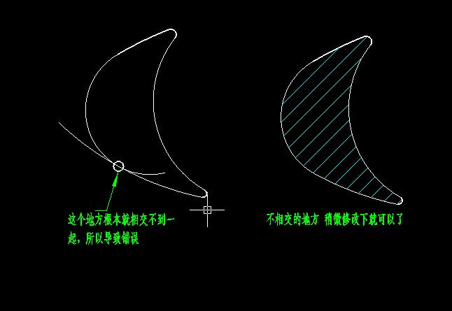

发表于 2008-4-28 14:57:05 | 显示全部楼层 来自: 中国江苏苏州
呵呵,伍腾兄跑到我前面了啊 哈哈

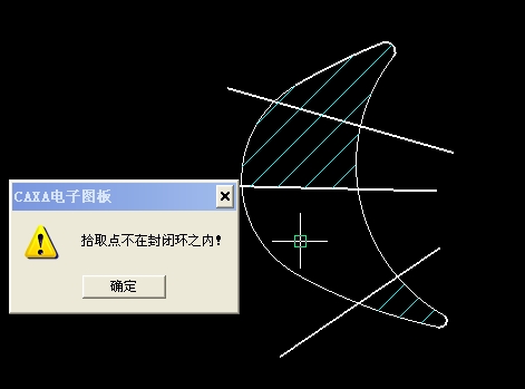

发表于 2008-4-28 15:06:06 | 显示全部楼层 来自: 中国四川绵阳
呵呵,图形如果不复杂,就用直线划几个区域,一个一个填充,有不能填充的部分就找接点,很快就能发现。
6 P1 c$ B2 v- K; }7 N. U: N1 y) ?奇奇,你是怎么找的?

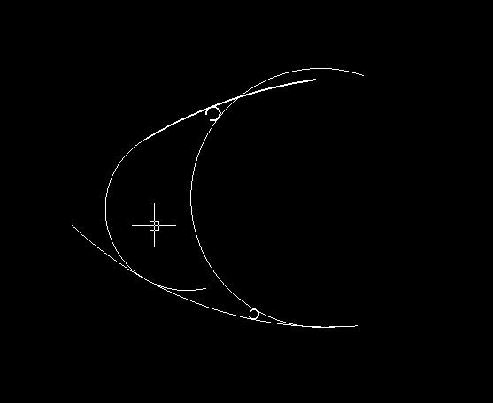

发表于 2008-4-28 15:37:31 | 显示全部楼层 来自: 中国江苏苏州
我的法简单:将所有的线都延伸。
3 s' A$ }/ H0 O4 E# Z 未命名33.jpg / n& P6 X6 G! z' w& n) N$ c
然后可以在放大看看有没有不相交的地方。
  o5 X# D+ N) f. y, c$ ?或者还可以用裁剪命令一个一个的去剪切,一下将线段全部剪切掉的地方就肯定有不相交了啊。哈哈; o3 i8 R. U2 a$ N. E) t
