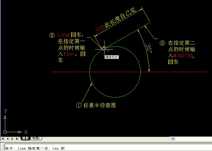

首先画一条水平线,然后任意画一个圆,求一条圆的切线,与水平线成30度夹角。

楼主说的不明白,且线的端点在那里,是这条直线的一段,还是其他地方
发表于 2008-4-28 16:24:47 | 显示全部楼层 来自: 中国浙江台州
蓝线都是符合要求的切线

发表于 2008-5-10 20:49:16 | 显示全部楼层 来自: 中国浙江宁波
还有一种方法; J; w1 P$ R0 Y0 p, G% Z1 R+ G
一个命令解决问题"Line"1 `8 `( g; X' s% q9 }: N" L+ e; Y  N
Line——>在指定第一点的时候输入:tan     (作用是寻找动态切点)7 T3 s. Z" [- x$ b6 f5 k- W8 ~
回车后输入:切线长度<30                              (作用是做一段与水平线正方向30度的切线)
" k3 Y! t+ n5 ^$ Q" cOK(ps:如果要省事连中心线都不用画,呵呵)" e) q6 o* k& Z
