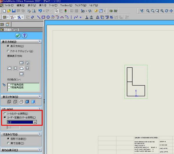

回复 4# 的帖子
设置比例就OK了啊...7 O& s$ b; M+ w8 _6 r

 楼主| 发表于 2008-4-28 16:58:58 | 显示全部楼层 来自: 中国湖南长沙
谢谢三楼
真是个不错的方法5 a$ A" p) [- _$ f
谢谢啦
 楼主| 发表于 2008-4-28 19:14:04 | 显示全部楼层 来自: 中国湖南长沙
问题解决 了
用的是四楼的方法
