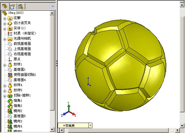

曾在网上看到有十六面体的帖子,不知道有谁用SW做出来了.大家一块讨论讨论.就是一个球面上正五边形和六边形组成的,很奇怪的.
发表于 2008-4-29 13:08:17 | 显示全部楼层 来自: 中国辽宁抚顺
什么网?是我的原创吧?你算找对人了 。 更正一下,十六面体是由六边形五边形组成的。而不是你所说的都是的,这有违于欧拉定理。实际上五边形的3个边长为1单位、2个边长约为0.9464单位。看图。

回复 2# 的帖子
能上传源文件学习下吗?谢谢!
发表于 2008-4-30 15:34:28 | 显示全部楼层 来自: 中国江苏苏州
不错的模型。等待上传原文件。值得一学。

我想...说一个比较无关的话,其实常见的那种足球是 正 32面体,而LZ所说的十六面体貌似确实如2楼所说,没有两个都是正的。器使用这种16面体也可以做足球的,但是我想说明的是足球确实是由正32面体组成的,而不是16面体
