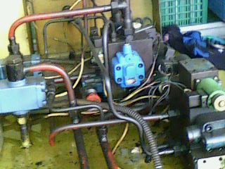

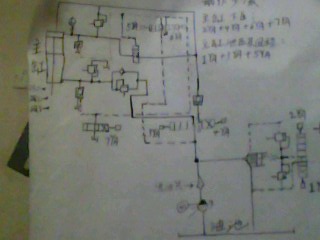

可能看的不是很清楚,不要急,慢慢来

在看看这张的视频
发表于 2008-4-28 20:58:39 | 显示全部楼层 来自: 中国广东佛山
你想问什么啊??这个是快速缸的快速回路,不知道你有什么问题想问?

回复 3# 的帖子
液压缸如果下滑是什么 原因???

发表于 2008-4-30 18:33:02 | 显示全部楼层 来自: 中国北京
看不清楚啊,有电子版本或更清晰的照片吗?
发表于 2008-5-14 17:22:21 | 显示全部楼层 来自: 中国北京
看到先导卸荷阀了 呵呵
 楼主| 发表于 2008-5-14 18:49:46 | 显示全部楼层 来自: 中国浙江金华
故障补充
今天下午液压机工作中突然下压很慢,经检查,是下腔中的液控单向阀没有完全打开,重新装上后正常。。。! e, I, N0 g7 p0 g
; j% b" n) c- b7 S# i' k
% x  Z! w+ M; ]5 \" q, Y2 }
  可是又回的很费力,并拌有很高的背压力,检查了冲液阀后,发现大的冲液活塞磨损并错位了,想把它焊牢,不知行不行???
& O8 l1 d+ D  h! K
. ~" x) J2 \) L( N# C
0 n2 H2 N. Q' Y! }) t8 f! A各位给点意见~~~
发表于 2008-5-16 16:52:50 | 显示全部楼层 来自: 中国湖南长沙
不太清楚啊,呵呵~~~
发表于 2008-5-16 19:17:36 | 显示全部楼层 来自: 中国湖北十堰
太模糊了,看不清原理图。
发表于 2008-5-17 08:29:32 | 显示全部楼层 来自: 中国上海
一点也不清楚. 图片最起码要让人看的明白呀.
