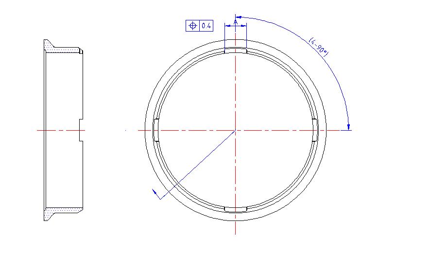

各位大姐,  请问图中位置度如何检测!
发表于 2008-4-28 20:59:07 | 显示全部楼层 来自: 中国江苏南通
基准A、B在那里?
 楼主| 发表于 2008-4-28 23:05:05 | 显示全部楼层 来自: 中国四川自贡

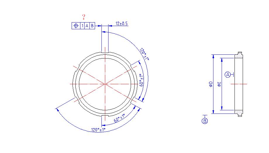

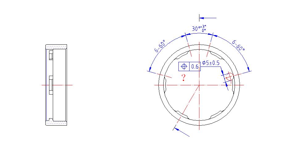

第一张图上有基准,其它都没基准

量大可以用位置度量规检测。
' ]) M  y  `1 U; q1 o7 p第一个图是一个表平面和一个中心要素! Z4 F$ a2 g1 m* S& Q6 K; }
第二个图和第三个图无基准属于成组被测要素。) z/ x( m* k, i0 t/ a4 H, n" D
但是我觉得所标注的位置度公差里面应该有最大实体要求(M),这样位置度量规才好设计
4 I( j) ?3 `) y, a1 H+ G请高手指教。

我觉得图纸好像有点问题。# @$ |2 l( g6 r! T9 w$ A3 q/ z
既然标了位置度公差,那么像图纸上那些角度公差就不应该标,而且尺寸
8 v5 |5 i0 g1 S) a  p7 u要加方框(表示正确理论位置尺寸)
