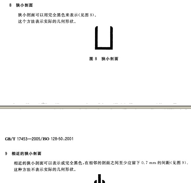

记得以前,老师讲机械制图的时候好象说过,较薄的部分剖切的时候好象不用画剖面符号,近日在画一些图,搞不懂钣金件在剖切的时候是否要划剖切符号,不知哪位画过钣金图的,为我指点一下.谢谢!!

制图标准规定,对于薄板零件的剖面,可涂黑,也可以不画任何剖面线。

用粗黑线代替剖面,如果是两层或以上,表示剖面的粗黑线中间要留空白

对于薄板零件的剖面,可涂黑,也可以不画任何剖面线,
对于薄板零件的剖面,可涂黑,也可以不画任何剖面线,用粗黑线代替金属件剖面
发表于 2008-11-19 14:50:56 | 显示全部楼层 来自: 中国湖北孝感
如果表示两面的轮廓线中间有间隙,还是画剖面线的好,如果本来就是用粗实线来表示的,那还是用2倍的粗实线表示剖面的好。
发表于 2008-11-19 18:24:56 | 显示全部楼层 来自: 中国上海
按“GB/T 17453-2005 技术制图 图样画法 剖面区域的表示法”之规定
发表于 2008-11-19 20:20:33 | 显示全部楼层 来自: 中国福建泉州
试想想,如果不画剖面线或填充,钣金上的孔如何表示呢?虚线表示更看不清楚。所以,还是要画剖面线的。

要看你的图纸绘制比例
4 S& H2 a2 {9 o- {6 z8 z理论上是要画的
0 a6 i  h/ f" m2 ], T# K# K但绘图标准也有规定,无法看清当然可以不用画了
