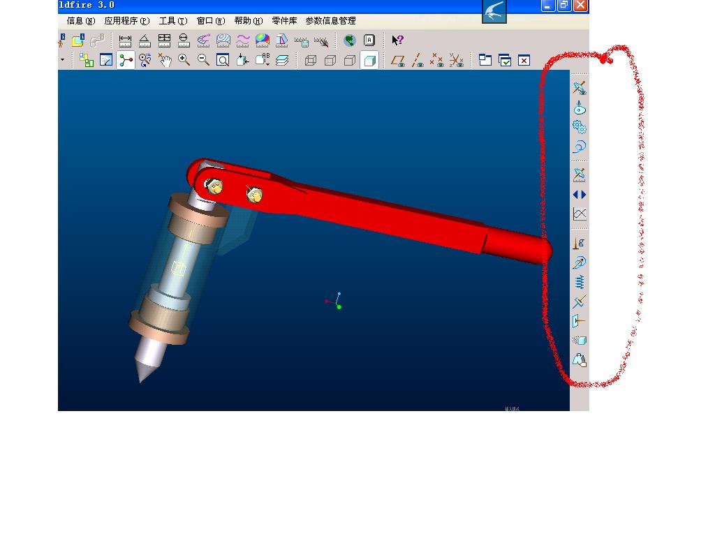

为什么我的pro/e找不到       槽从动机构连接定义     按钮呢?请高手指点!

在组件里设置槽连接
 楼主| 发表于 2008-4-29 19:31:07 | 显示全部楼层 来自: 中国福建福州
我这已经是在组件里的了
发表于 2008-4-29 22:41:37 | 显示全部楼层 来自: 中国辽宁阜新
你用的是3.0的版本,这个版本中槽运动在标准模块中的联接方式里面,和销联接、插入、球联接等等在一起!8 H; e2 B$ w8 E" V# ]1 j! D, |
而2.0是在机构模块中才有!这是2.0和3.0的区别

先谢谢各位了,4楼的能发个截图吗?模块中的联接方式里面,和销联接、插入、球联接等等在一起是没找到是哪个菜单里

 楼主| 发表于 2008-5-4 18:37:21 | 显示全部楼层 来自: 中国福建福州
可我就是找不着,发个截图吧各位高手大哥们

发表于 2008-5-4 19:18:25 | 显示全部楼层 来自: 中国北京
你的图我这里是叉子
发个图吧。。。没找到这项
发表于 2010-9-20 23:29:16 | 显示全部楼层 来自: 中国浙江杭州
3.0版本把槽指令放到装配里了
发表于 2010-9-22 11:22:54 | 显示全部楼层 来自: 中国重庆
在默认的标准模式下面装配的时候,当你添加一个零件进来,您可以在装配方式里面选择是刚性还是其他的链接,这里面就包括2楼说的槽链接以及球链接等等。
