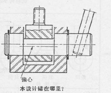

我看吧,这个东西没法组装啊。

与偏心轴配合的零件孔小,两端的轴的直径大,无法装进去。4 n! U9 X5 B) |7 k+ ~
还有两个小毛,螺纹距根部太近,需距离大些或加退刀槽;手柄插入部分需贯一销子,才能牢固。. z3 z# Q1 v& x  \3 c

这东西做不出来,没法装配,违反结构的工艺性

本结构存在问题。应将左端轴径修改成小于偏心直径些,以便从右端装入。

轴的两端直径大于中间的直径,导致无法安装中间的连接装置

座子做成剖分式就可以装配了
9 t. N; T$ Z  t4 r螺纹这样退刀也未尝不可
7 ^# Z4 i. E. N( Z' s$ u/ P/ T- [, M% V; Z9 m% u( N+ Q9 a" z
不过,两个小小的挡圈,怕是挡不住轴向力吧?

无法装配,不清楚为何这样设计,如果是夹具,应该设计一个限位装置.

这活没发干!!不符合工艺

手柄可以改为螺纹旋入!

主要是无法装配,两头大,中间小,没法安装。

这是个快锁装置,可能是个钻夹具的一部分。我觉得滑块的孔应大于偏心轴直径,为了能锁紧,可在滑块的底部旋入个螺钉。别的地方应该无问题。

这个首先是两边的是光孔,不行
" J+ A1 y" U+ H* C既然要手柄,必须是螺纹孔,否则偏心的自重就倒了, V1 j6 @# J% B; z4 @
然后是装配的问题-------两个零件必须有一个是剖分的! t# t1 u+ z7 \/ w$ \1 u  P" w
最后是轴向定位的问题---用销。" W$ X& C- I% V
- G; D0 m: @0 h, D3 J: b: ?改进的措施:
7 S/ m; m$ @6 N3 E$ p' _5 \把偏心和连带的零件全部外移,
! ~2 }1 H# z7 Y  ]" K改螺纹,

零件加工出来可以,就是装不到图上的效果
