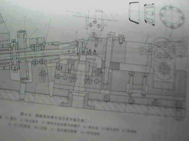

轴承保持器 侧面的孔怎么设计冲窗孔模啊? 还要可以自动移动位置 连续冲第2个孔 第3个孔 到完成.要用到什么装置!- X, B6 x# B: A7 ~% A$ N" }
轴承保持器就是轴承外面那个框架,要冲的孔是框住滚子的那些孔,侧面的. 对了是调心滚子轴承的保持器,知道怎么弄,或有这类的模具图,资料的 留个 谢谢了!~可以发到我的QQ邮箱里 307823942@qq.com

论坛里的一本书“冲模结构图册” 作者:王新华 袁联富 0 W, l, M  o" \, |5 F
里面就有很多啊 # A( H. @2 c; ^- Q3 G; P9 }
封面上就是轴承保持器冲窗孔模啊(是全部孔一次冲成的) 另外自动的一个个冲孔的模具在书中也有啊

图片 001.jpg 不就是这个嘛

谢谢 谢谢 新来的  不熟悉 找不到 不知道里面有!
