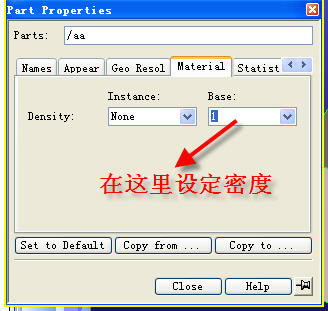

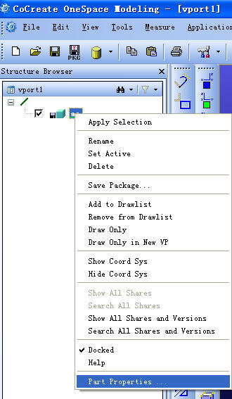

那计算质量的时候是不是只能按默认密度1mg/mm^3进行?
: X" s5 _, H: n6 a3 `; {, ?我试着修改Density项,却改不了。
发表于 2008-4-29 17:14:58 | 显示全部楼层 来自: 中国广东深圳
原帖由 fighting17 于 2008-4-29 16:54 发表 http://www.3dportal.cn/discuz/images/common/back.gif
7 I% g/ m' r3 J8 L
$ B7 g2 \% t) X, l- N
$ m" F" h7 |# S5 ?那计算质量的时候是不是只能按默认密度1mg/mm^3进行?
+ ^& s8 C9 f8 \. ]4 P3 `6 o我试着修改Density项,却改不了。
7 N" T, ^! B6 K
) C' T& w$ D5 r; b, J' B这里的DENSITY是测量出来的密度.5 U# F- Q% h7 g7 H1 R# F; ~- `2 `
你要设定密度,需要到零件属性里,
% e; I: ?9 P, q6 R- f% H就是在右侧的浏览区里,零件名字上点鼠标右键,然后在右键菜单的最后的一个命令,零件属性里设定; b9 q0 k+ @3 E% _# y! }; n& t
