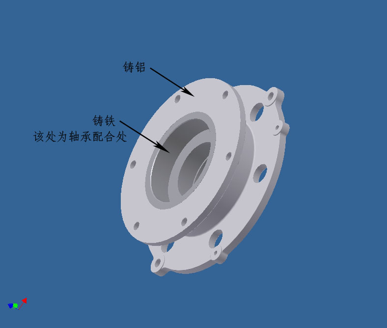

邀请大家讨论一下该法兰盘中铸铝件与铸铁件的配合加工工艺及工艺路线.

楼主想讨论什么啊,是想讨论铸铁部分和铸铝部分如何配合呢还是讨论加工部分,加工前铸铁和铸铝部分就是压到一起的吗,请说清楚一点。
 楼主| 发表于 2008-4-30 01:47:32 | 显示全部楼层 来自: 中国河南信阳
不好意思刚刚看看啊,我的意思主要是指配合工艺,不过也可以多讨论些该件的加工工艺。
发表于 2008-4-30 14:26:41 | 显示全部楼层 来自: 中国浙江温州
配合工艺,从加工顺序可以分为两种:- D$ b4 @1 ]! l: j( k8 {
一种是铸铁件和铝件压装后再加工内孔;另外一种是两工件加工完毕后压装。, w3 Z  |: ]0 _! E' v( ]$ T2 L2 ?
前面一种好处理,采用热压的方法,用H7/u7或更大的过盈量都行;后一种就用H7/f7,铸铁轴承孔用P7。
