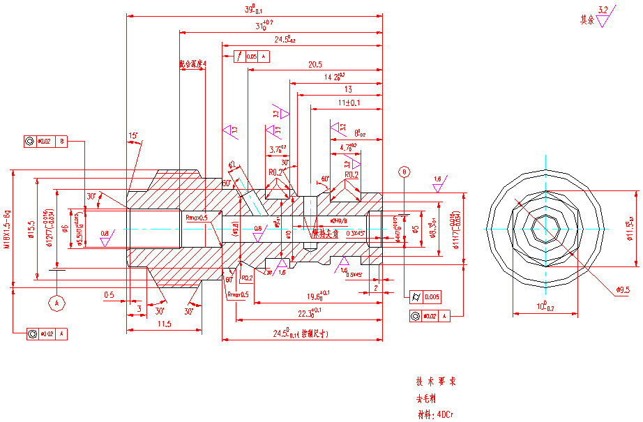

我现在需要加工一种零件,请问各位如何加工,可达到图纸要求,谢谢!* ?+ D6 E$ r- U; u& z1 j# `+ s

工件上的二个小孔可在万能铣床上加工。
3 R" [# ?" k+ g6 m7 R* _  j) w1  斜孔无公差要求,先铣一与孔中心线垂直的平面,然后钻孔,最后将孔用铰刀铰至Ra3.2。
, J& _3 [: q* L' G# @+ w  u2  直孔先钻孔留余量,再铰孔。
 楼主| 发表于 2008-4-29 14:11:12 | 显示全部楼层 来自: 中国北京
我们现在也是这样做的,但是φ4H7的内孔圆柱度超差,现在技术难点就是此孔.
发表于 2008-4-29 16:22:23 | 显示全部楼层 来自: 中国江苏南京
φ4H7圆柱度圆柱度0.005,感觉挺高的,你可以先钻,后铰,铰刀的刃的长度最好是大于孔的什么,并且铰刀要隔一段时间修磨。
发表于 2008-4-29 16:59:10 | 显示全部楼层 来自: 中国安徽合肥
按照楞娃的方法再加上一道精铰,效果肯定会更好。

孔的精度可以通铰孔来达到.
