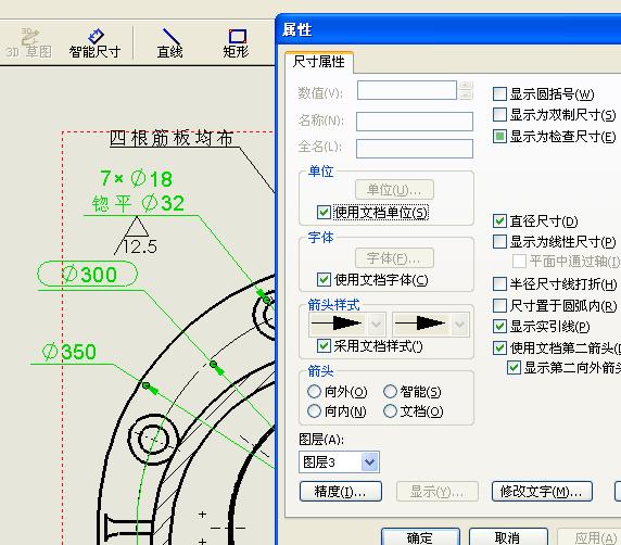

在工程图中尺寸自动生成经手工整理,现编辑某一图素的显示形式,而对其它类似的图素也需要类似处理。可否有类似于CAD中的格式刷工具?谢谢提供帮助!

按住CTRL多选,然后一起改...

好像不行?同时选中三个后,尺寸属性中的显示项灰了,点不中?

三个要同一类型的...3 t) q/ `, v6 [" H, E) M" B
5 K. i  r" H$ M9 {2 O: D
不知道你要修改什么属性,可以考虑做成模板...

是啊,,经手动编辑的尺寸显示成灰色,打印出来不清楚啊...
