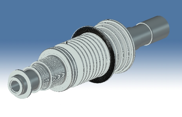

用实体设计画了一张图(见附图尺寸是1:1的),才画了一小部分这张图的文件就已经47M大了,打开图就占内存1.1G,提示内存不够。请问,如何将这个图减肥(否则就画不下去了),实体图的大小是否与实体尺寸有关,缩小尺寸是不是可以减小图的大小?! o5 B! z( k9 S0 \

是不是一个装配件啊?如果是,不要把每个零件都放在此文件中,装配时选择“插入”零件,这样它就与那个零件产生关联,而不是将所有数据加载在装配文件中。应该可以减少文件大小。可以试试,我是这么想的,没实践过。

是的,要画的这个图做完估计要有几千的零件(相同的就要近2000个)。你的意思是各零件单独画链接到总图里,那就需要与总图附许多零件图,这样的话好像换个地方总图打开就没有东西了。

保存的时候有选项啊,放在同意目录下不就得了。

$ N7 ?6 f9 R& Y7 _! K+ M我现在是尽量用“压缩”命令。不用的零件统统压缩,等要用时再打开。

怎麽有这样大?最多10M了不得了.我画上百零件也只5M

  X7 m, I$ T$ }5 r. i6 L不过我又另做个图一个零件50多K,复制了136个零件后这个文件7.5M,这才是图片上实物的1/15。

信息量大啊。看你的图好像有螺纹。蜗杆,还有很多阵列的东西。这种东西你要是真实的画出。文件当然大了。而且打开时应该很慢。因为软件要计算很多。

还有一个问题不要忽略就是颜色,如果装配的零件比较多的话,每个零件都用不同的颜色那就大的不得了,
