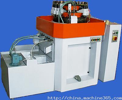

发表于 2008-5-16 21:23:33 | 显示全部楼层 来自: 中国福建泉州
1.可以采用多工位钻床。设备如图:/ E" g: `* w$ V$ b" \! a
