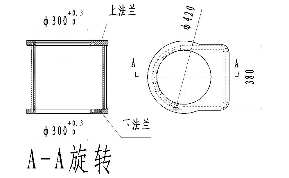

以下这个零件如何测量同心度。
+ X# q* f5 g' U9 v9 ?此零件经焊接后,在车床上车制。对此两孔的加工在车床上是一次性车制完成。

1  在车床上用钢板车一凸台与φ300孔配合并用压板压紧,用百分表打另一端的孔,最大、最小值之半即为孔的同轴度(对于薄片零件叫同心度)。
" O/ F' x1 |+ n2 @7 C1 F& {2  若批量大,可作通止量规测量。

这可是直径为300的孔,用通止规显得较重。
- O: ]! i+ B# ^3 F: x" p# x不知有没有简单的办法?

不知道哦你的法兰的厚度是多少?1 D! }- k" s9 s0 f6 D
对于你的这个零件
/ W4 {! \3 C0 i( K2 Y刚度不是很好
: N  D. M! a4 N: @' f7 a0 c同轴度意义不大- ~( m5 _; C! d( W# v
如果要测量可以一个平面为基准测量中心
/ |  A2 |; m. f9 h4 V+ k; k0 q8 x2 g数值的差

如果是在车床上一次装夹,一次车出,同轴度也没必要测量吧。(我是建议这样做)。
  |: }% d7 D5 G) e+ f9 A
+ U8 Z  H% y* N* a: L另外,你这个“A-A旋转”是怎么回事?我没看到A-A有旋转嘛。

用钢管做一个芯棒测量.

看你批量大小和检测频次要求,2种思路:2 V; v/ Z9 p, k  P$ j) ~
1、小批量---3坐标测量,看壁厚再制定具体测量方法;( H2 ~3 s4 V9 F2 d2 d- \
2、大批量---专用检具,一孔、基准面定位,另一头用芯棒测即可,也很简单。

A-A不用旋转,也就是这个视图。
2 V/ m" @) W& B$ N# O+ U上下法兰厚度都为30,内筒体壁厚为6、外筒体壁厚为5。& u! u) `1 n) J( a/ E8 w5 K
在车床上一次车制完成。* \. F0 S8 e" g4 M: C

内径公差0.3,车床一次娤夹完成,我觉得没必要再测量什么同心度。假如你焊接(夹持)有问题的话,车床加工时根本就没法加工啊,刀具早就坏的了哦。

这个公差用芯棒检查也有问题,一头300.0,一头300.3怎么办?
: j8 [2 F4 @1 ?; F不会先用塞规验孔径,再用芯棒验同心度吧.9 ?/ s1 y/ u0 s9 v7 r
上CNC加工吧,有保证些

楼主如果能够确定上下法兰的两个孔是同一次装夹车制成型的,那么两个孔的同轴度已经是靠加工工艺保证了,无需测量其同轴度了。楼主只需测量两孔的直径公差就行。

楼主说的含糊。同心度是多少呀?看你的公差有那么大,又是一次车削完成的,同心度不会差到哪里去的,但是你如果一定要检测的话,可以模具检测的。用一个外经300的管材厚度以能打孔锁住百分表为宜,取管材的周长的1/3待用,在再1/3曲面的中心部位取一直线上两端打孔安装百分表,孔位可以自定。调试百分表之间的高度后。再将模具固定好,模具曲面向上,百分表倒立,通过工件的自重来寻找测量点,转动工件,查看量表的差值即可,一般百分表的高度在110-115之间,你的孔有300,应该可行,我用同样的方法测量过该类型的产品,楼主不妨试试看。
