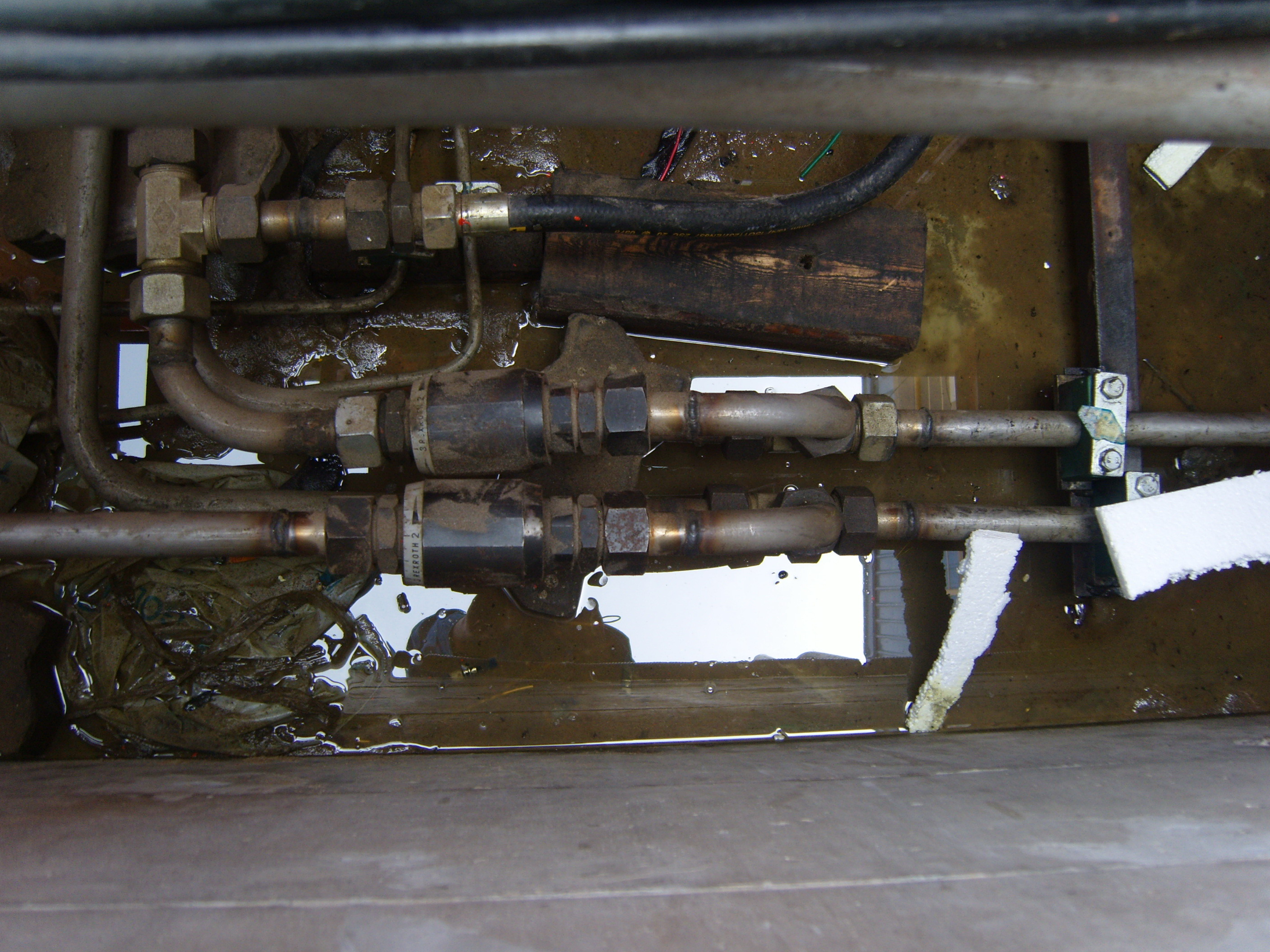

如附图,接头是派克的卡套式接头。不知为何,接头端的钢管都变为焊接啦,好象是最近才改的。

正常啊,焊接接头端总有一头是需要焊接的啊。又不是卡套式的。

楼主是说卡套式的。估计拆下来过了,原先卡套卡的地方已经损坏,重新安装不行了,割掉一段后再接一段回去。

您说的原因我 也想到了,但是我发现所有的卡套式接头一端钢管都用焊接,不可能所有卡套卡的地方一下子全坏掉了。。。

不过卡套式我一般不推荐用于高压,尤其对于一些卡套或者管质量不好的时候。6 v6 C8 r$ y6 R4 U& H
因为卡套式接头对于卡套本身和管子椭圆度要求都比较高,而且一般卡套式被拆下来再恢复的话,也不容易能保证不漏。

还有一种可能就是管道原来都是用的普通精度的钢管,而卡套式接头需要用精密钢管插到卡套里面的。

我想估计原来用过的接头不浪费了,就把原来的卡套卡的地方的管子锯断,从新焊接的使用到这里了。

   1.卡套接头都还是原来的
& P/ [- b% o3 k/ q9 i' O$ \# n* L   2.焊上的这段钢管应该是进口的,这样既保证卡套处不漏油又比较经济,好多都是这样设计的

正常都用焊接,不过图片上看焊缝质量不是很好,用得不是氩弧焊吧?

估计不是卡套接头吧,是不是用的锥面O型圈密封的焊接式接头

估计应该是这样,正在与施工人员联系。感谢大家的帮助。

是因为施工者没有钢管扩口机,所以加工出卡的地方焊上去,我们就这么干过,从图中也可看出焊上去的那段比较光亮,是加工出来的

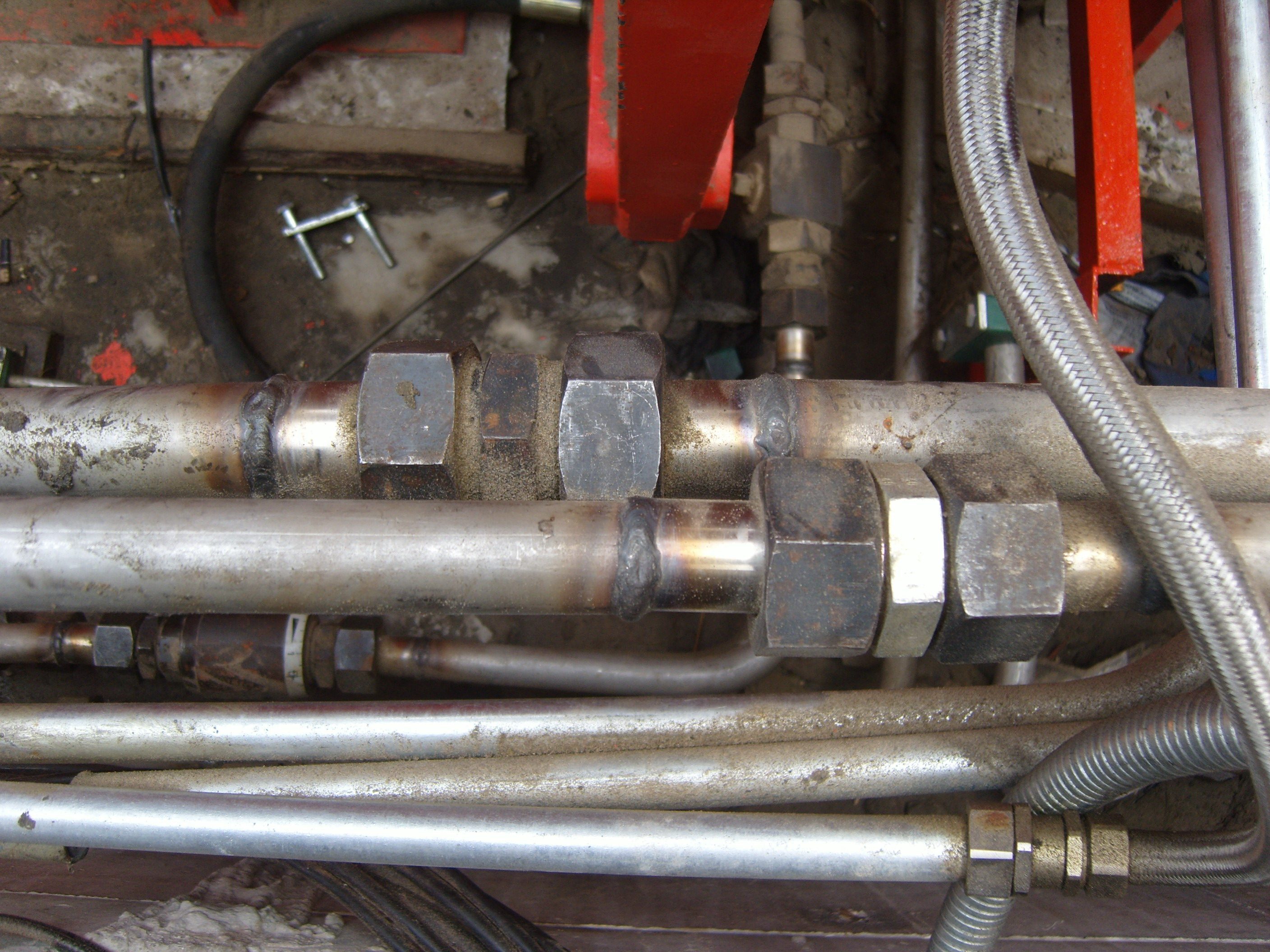

我看的是最后一张图,可能的原因是卡套式接头需要一定的长度,椭圆度,而这张图中弯管多,弯管半径不够,不能满足卡套式接头安装要求,故改为焊接式.

我认为主要原因是,原卡套式接头拆下后,由于卡套在管子的外圈形成了环形切割,再使用卡套式接头无法形成密封面,所以将切割的部分切除,使用焊接式管接头。

如果是原装油管,决不会有焊接的地方 ,老外的卡套很过硬,国产的液压无缝钢管精度不够,一般没有人敢以卡套联结方式用在油路上,通常采用锥密封焊管接头,楼主这个不知道以前维修过没有。拆开看看就知道怎么回事了 ,如果是卡套的 焊接那段管子就是进口的 ,如果是焊管接头,那就被人家处理过了。
