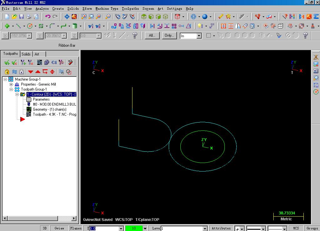

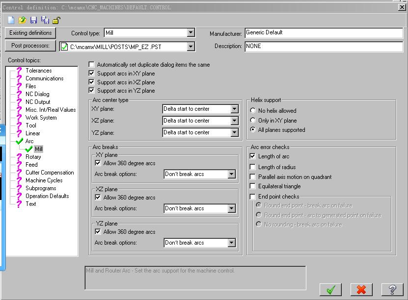

大家好.关于MCAM的后处理器问题.将后处理出来的圆弧输出R改为可以生成I,J,K.
发表于 2008-5-4 15:00:18 | 显示全部楼层 来自: 中国江苏无锡
在机床控制器定义里把圆弧三个选项都改成"Delta start to center",重起

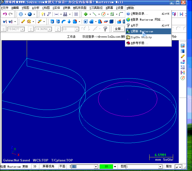

太谢谢您了.我中终可以用mc-X了.以前老是用2D,会有问题.不敢用.不过还是有个问题想问你一下,用2D外形走全圆还是会有问题,但是打断后又可以了.请问是什么问题???????????????
发表于 2008-5-6 12:53:59 | 显示全部楼层 来自: 中国江苏无锡
你指的是有什么问题,在同样的控制器设置里有没有设置为不打断全圆?

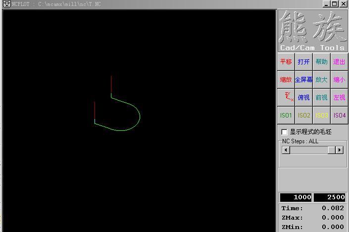

 楼主| 发表于 2008-5-10 11:10:14 | 显示全部楼层 来自: 中国广东中山
回复 5# 的帖子
还是不行啊..在mc看是可 以但后处理就不同了
 楼主| 发表于 2008-5-10 11:14:18 | 显示全部楼层 来自: 中国广东中山
