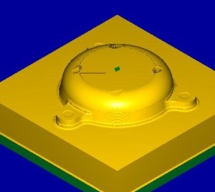

整个图形是这样的
* y5 q5 M1 Y% ^6 j  J3 r- G clip_image001.jpg ; u$ W4 q+ l. L

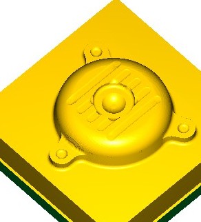

刀具圆角刀。。。加工是曲面精加工平行铣削。。铣出来后是这样的
( Y; D! i! x& t1 A; z; J3 M! r/ d3 i

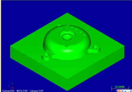

而我用圆角刀铣出来的是这样的。。。。7 @" O! S0 g6 [2 b! i
; ?4 x- [2 ~/ y
2 j1 U1 p% b6 b7 p : r' |( @- S& t  t4 v; u5 Y
! V5 }* r+ j9 p$ }2 r4 K" A& y
! J$ X* M0 S" A1 H4 j怎样可以铣成这个图那样???$ B2 m8 s+ g8 |2 f* C! o4 J
发表于 2008-4-29 20:04:37 | 显示全部楼层 来自: 中国浙江宁波
你要先把上面的面封掉,把孔做面封掉,先铣大体,后加工上表面,你孔又不有加工的,用中心钻点个孔就行了,中间的球面用R刀铣..搞什么那么麻烦

做个曲面把你那些孔都封住
做个曲面把你那些孔都封住,那些孔最后在加工的。要不孔太深你铣曲面的时候,刀都断掉了
