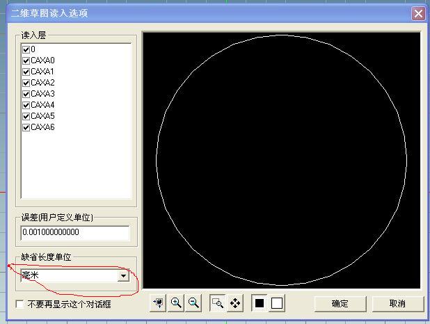

以前只管画图  从来不知道包围盒的尺寸是以什么单位的  今天试了下  是以毫米为单位的  如果我们导入DWG或者电子图版的2维图  是不是也应该以毫米导入呢? 我怎么看不出来有什么区别啊!
- X+ k  e5 G& S9 d# s( o今天老板拿个管子给我画 什么6分管  老外的东西我不明白啥意思?1英寸=8分=25.4MM?知道的麻烦告诉我下

发表于 2008-4-30 10:28:55 | 显示全部楼层 来自: 中国浙江宁波
回复 3# 的帖子
导入两维图时设置一下,如下图。如果你设置成厘米,那么你导入的图形相应的就变大了,如你画的图形直径是50,要以厘米单位导入到实体中就是500的直径了。
