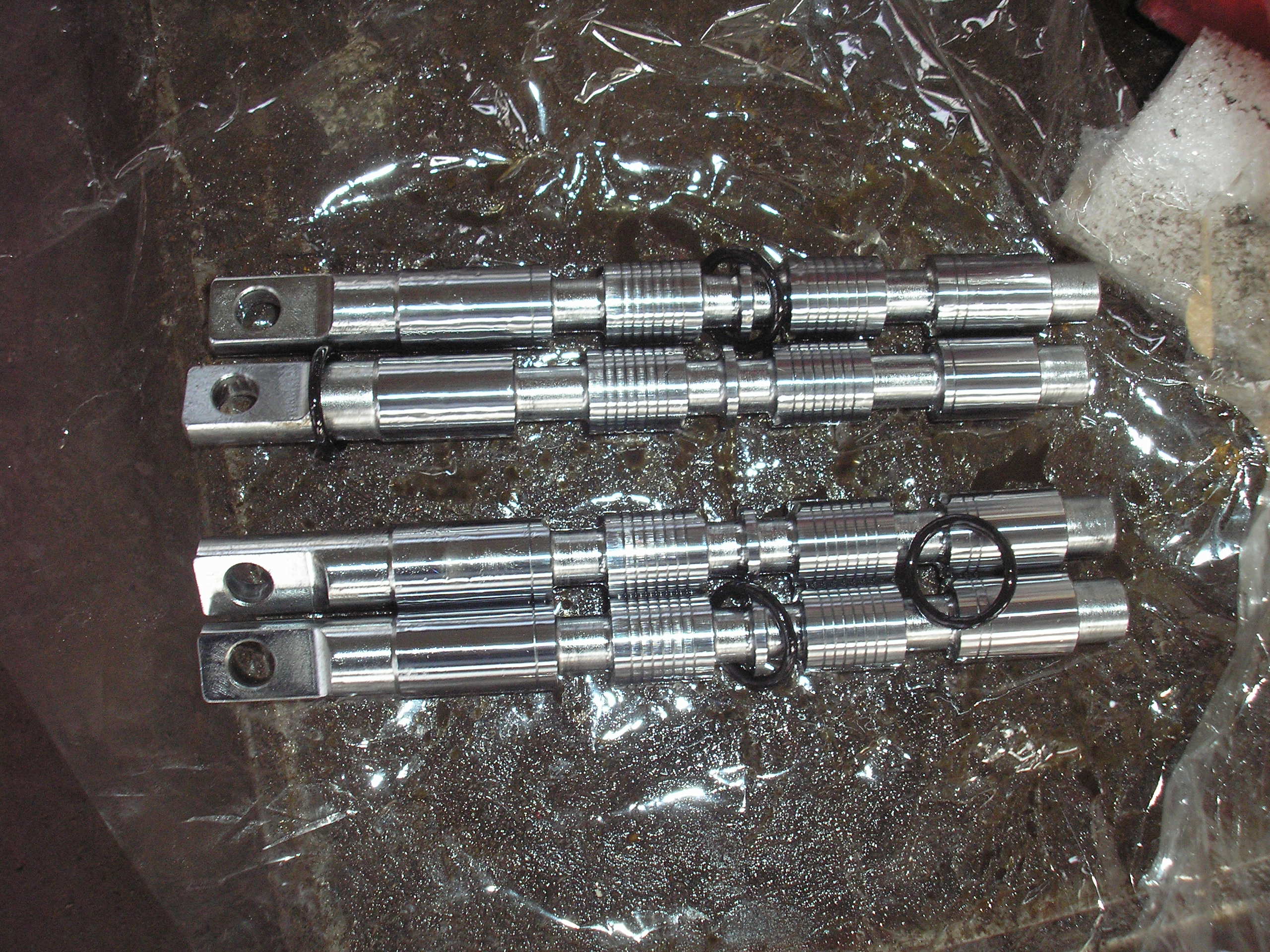

发表于 2008-5-1 00:13:33 | 显示全部楼层 来自: 中国江苏徐州
用途不一样
用途不一样 P2120011.JPG 订货时须向供方讲明实际功能要求,Y型是在回转机构用途使用的,如果不这样就无法实现紧急情况下手动回转的需要。其它无需
