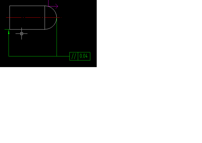

下面是自己标注的一个形位公差,一个面和一条线的平行的公差,感觉不对,请各位大哥指点一下。
 楼主| 发表于 2008-4-30 02:25:18 | 显示全部楼层 来自: 中国重庆
回复 1# 的帖子
这个是一个夹具上的要求,它只要求那个面和那条线的平行公差以达到定位的位置要求,整图没有画出,只是一个意思。自己感觉这么标注好像不对,但又不知怎么标注?
发表于 2008-4-30 09:51:05 | 显示全部楼层 来自: 中国山东烟台
根本不需要标注,柱体和自身轴线不需要标注,没柱体哪有轴线
发表于 2008-4-30 10:42:45 | 显示全部楼层 来自: 中国江苏南京
楼主一个视图根本看不出那个东西是什么样子,你可以补一个视图看看。
发表于 2008-4-30 11:32:55 | 显示全部楼层 来自: 中国山西太原
楼主这样的标注不符合规定,同时含义不当。圆柱面与其中心线平行度要求不合适,应该标注圆柱面的全跳动的公差就可达到同样的目的,也符合标准规定。
发表于 2008-4-30 11:41:25 | 显示全部楼层 来自: 中国湖北襄阳
标注圆柱面的圆度公差就可以了。

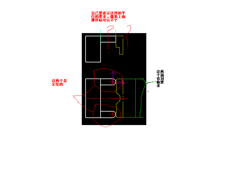

 楼主| 发表于 2008-4-30 20:47:19 | 显示全部楼层 来自: 中国重庆
这个图是比较详细的,请各位大哥在指点下

 楼主| 发表于 2009-11-13 22:39:37 | 显示全部楼层 来自: 中国重庆
有结果了,老师傅说的我要的那个面找正用的。只要标个平行度就可以了。谢谢大家指教,感觉这些标注还是要理解具体用在什么地方,还要靠自己好好摸索总结,书上看是简单,自己就是不会用,呵呵
发表于 2009-11-13 23:48:17 | 显示全部楼层 来自: 中国江苏常州
看了你的结果,是得总结一下。标注的不合理,也没有表达清。
发表于 2009-11-15 14:34:11 | 显示全部楼层 来自: 中国山东日照
面应该是基准面,楼主标注错误,应该把平行度公差指引线标注在线上,面作为基准在公差框格中用大写字母表示,并把相应的基准符号标注在面上
