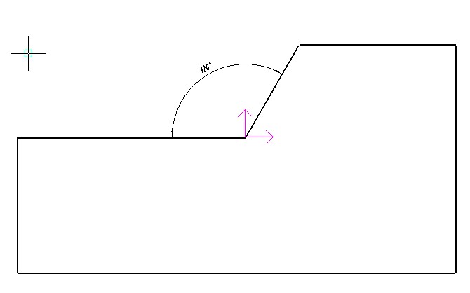

电子图板2007角度标注问题
! x5 I+ {, X5 k: qGB/T4458.4-2003 机械制图 尺寸标注规定,角度的数字一律写成水平方向,一般写在尺寸线中断处,以前的版本可以的啊,为何2007r3.1改了呢?请版主和高手帮助解决一下好吗?3 C) r8 M' t9 L2 D

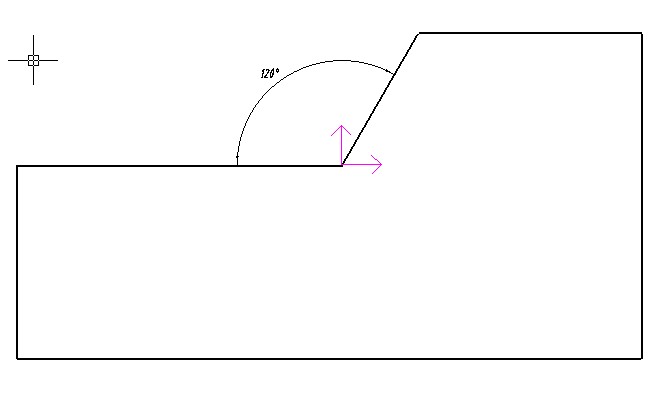

我这里很正常呀,你可以在论坛搜索最新的Crack程序试试。1 d( _# ], i  X

我的也正常,你是否选择了特定的标注格式?

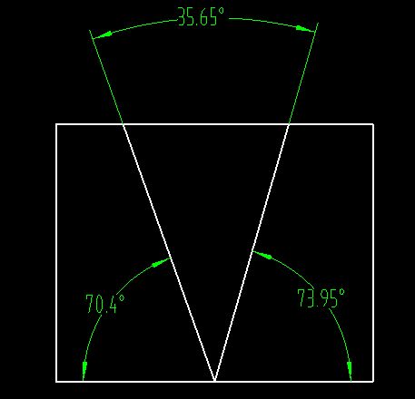

发表于 2008-4-30 22:44:13 | 显示全部楼层 来自: 中国河南郑州
①MARSWU的PATCH可解决这个问题# v9 u) [# E; F+ Y& p
② 若无PATCH,可单独设置一个角度标注样式,把“文本对齐方式”设为“保持水平”,把“文本位置”设为“尺寸线中间”,这是CAXA为了能兼容其他的标准而做的修改,但这样偏偏满足不了国标,必须单独设置样式。
