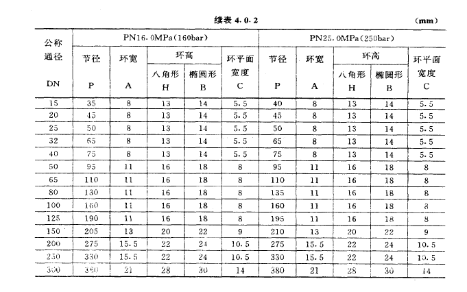

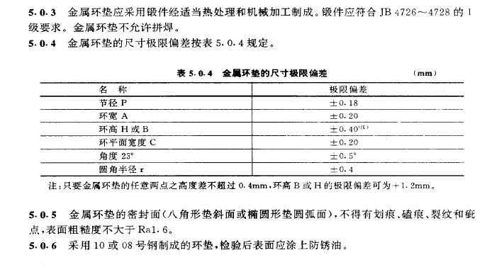

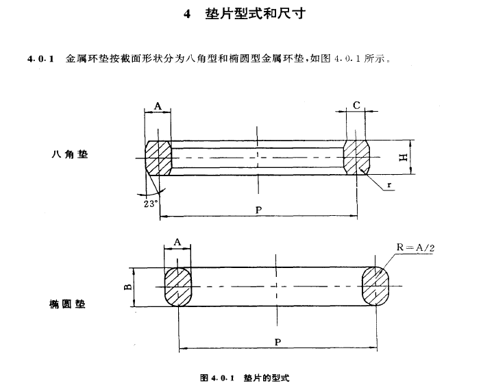

我们单位的高压容器经常使用环连接面对焊法兰,所用垫片为金属环垫,为了便于车间生产,经常按标准上的尺寸和技术要求另出图,但在使用化工部法兰标准时发现八角型金属环垫没有给出圆角半径“r”的尺寸,只给出了“r”的公差,不知大家在实际画图时如何解决此问题?
