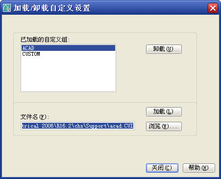

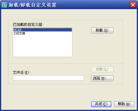

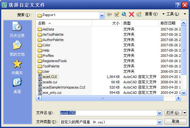

给个截图看看!
0 s/ ]3 @9 \5 q) B, N! K你可以试试Menuload这个命令!& c* y9 V# h6 H7 W4 a
- U8 B4 P/ L+ n* `+ }8 ^
4 X8 @- T9 q2 h* G
) w. Z0 R8 K$ N8 F* p* U( R3 H点击“浏览”3 E9 L7 B4 U! \* Y/ z
Snap2.jpg . s2 X# B0 v) t! A, k1 O" {, t9 Y) x( S
1 k0 M, j( v. R  Y: R% W, s2 r
选中文件并打开. B9 u& S- k8 F! A9 v! n
6 Z# J# l; D( }& W4 j2 Q3 G# {! k2 @, r% \& G3 @
再点“加载”,点“关闭”后,回到AutoCAD主界面,看看菜单栏出现没有!# p' Q5 U, R0 h6 B0 e5 K3 w2 @' Y
, H0 |/ ^! c% D) B/ E" T
[ 本帖最后由 cqkys 于 2008-4-30 19:17 编辑 ]
番禺理工 + 5 应助,好方法
发表于 2008-4-30 19:23:29 | 显示全部楼层 来自: 中国广东中山
高手啊,学习了,谢谢指教啊!我也有时候碰到这样的问题,现在按楼上的方法就解决了.
