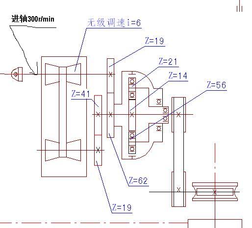

请问各位下面差动的减速比应怎样计算?

这是怎么回事啊!我的图片怎么显示不出来啊!请管理员帮帮忙吧?

楼主给出的示意图是否正确?+ Y3 T. l; A& r
一、Z=62与Z=41都是固联在同一根轴上?5 f) [1 t1 k. ~! y' c/ W& t& Z% P
二、Z=56的齿轮是否指错了?
