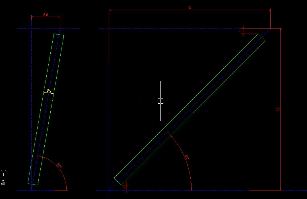

这个圆柱的长度怎样算。
$ c, r% c% Q% _1 \# f, r7 g: v3 {是个两个视图都是斜的,这样的圆棒长度怎样算。谢谢了。

不太明白什么意思,长度直接测量一下就出来啦,  30*根号2
发表于 2008-4-30 12:31:02 | 显示全部楼层 来自: 中国山西运城
计算中心线的长度!就可以!
发表于 2008-4-30 12:43:10 | 显示全部楼层 来自: 中国江苏无锡
第一个算不出来的,不过第二个可以算出来,因为多了一个上下距=1的条件!

第二个图的地面半径知道就行了,第一个图少的条件太多了!

30倍根号2减2

不好意思没说清上面的是一个零件.两个方向看.

仅凭图中的数据,根本无法算出,条件太少

挺简单的,相当于非标件与任何投影面都不垂直的现象,做板金工作经常遇到,只是楼主发的图不清楚,数字看不清啊。

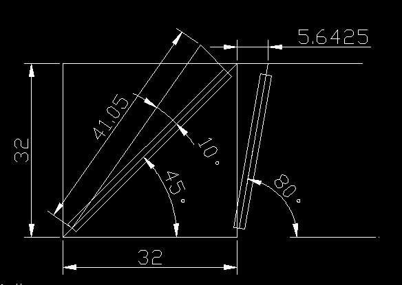

" v, e4 ~4 s1 N/ b& F楼主左边那个视图的尺寸给多了。5.6长和80度两个只要一个就可以,不然会形成封闭的尺寸链,实际上那个你标的5.6的长度在倾斜80度、尺寸保留四位小数时又变成5.6425,所以说还是不标为好。
