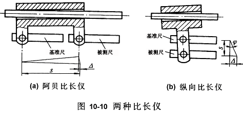

测量时指的阿贝原则是什么?
发表于 2008-4-30 13:03:48 | 显示全部楼层 来自: 中国江苏苏州
在长度测量中,被测长度应位于线纹尺刻度中心线的延长线上。按此原则设计的测量工具,由导轨直线度误差引起的测量误差是二阶误差,一般可以忽略不计。

发表于 2008-5-5 11:31:36 | 显示全部楼层 来自: 中国北京
能否画个图,这个解释太绕了。
发表于 2008-5-5 11:44:00 | 显示全部楼层 来自: 中国河北衡水
发表于 2008-5-5 15:54:14 | 显示全部楼层 来自: 中国北京
明白了。 谢谢hebei
发表于 2008-5-5 23:17:12 | 显示全部楼层 来自: 中国江西九江
德国人艾恩斯特·阿贝 (Ernst Abbe)提出了以下指导性原则:在长度测量中,应将标准长度量(标准线)安放在被测长度量 (被测线)的延长线上。这就是阿贝原理。也就是说,量具或仪器的标准量系统和被测尺寸应成串联形式。若为并联排列,则该计量器具的设计,或者说其测量方法原理不符合阿贝原则。

长度测量时需要计量器具的测量头或量臂移动,如游标卡尺、千分尺,其活动部件移动方向的正确性通常靠导轨保证。导轨的制造与安装误差 (如直线度误差及配合处的间隙)会造成移动方向的偏斜。为了减小这种方向偏斜对测量结果的影响,1890年德国人艾恩斯特·阿贝 (Ernst Abbe)提出了以下指导性原则:在长度测量中,应将标准长度量(标准线)安放在被测长度量 (被测线)的延长线上。这就是阿贝原理。也就是说,量具或仪器的标准量系统和被测尺寸应成串联形式。若为并联排列,则该计量器具的设计,或者说其测量方法原理不符合阿贝原则。游标卡尺便是这样,会因此产生较大的误差,可称阿贝误差。万能测长仪的测量头是按阿贝测长原则设计的,常称阿贝测长头。千分尺的结构,若忽略读数装置的直径,也符合阿贝测长原则。 测量仪器按不按阿贝测长原则设计,所产生的测量误差差别较大,应用阿贝测长原则,可以显著减少测量头移动方向偏差对测量结果的影响,因此阿贝测长是精密测量中非常重要的原则。在评定量仪或拟定长度测量方案时必须首先给以考虑。若由于结构上的原因 (如在大尺寸测量中),阿贝测长原则难以实现 (譬如工作台、床身要求太长等)时应该采取其他有效措施以减少、甚至消除这种测量原理方面产生的误差。
