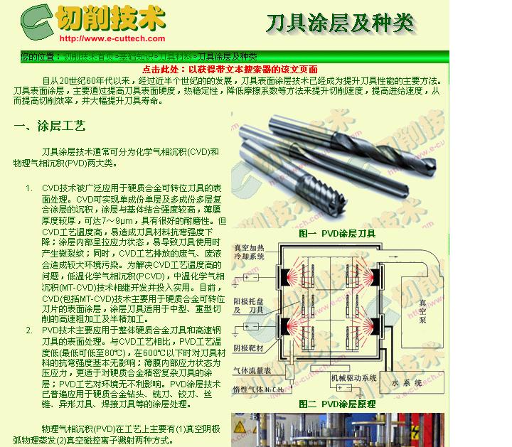

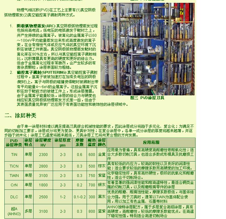

发表于 2008-6-19 14:19:51 | 显示全部楼层 来自: 中国辽宁大连
提高刀具的耐用度最好方法是刀具涂层3 L% l1 Y' |  h# g( Z' s
6 {- j/ B! x3 O. e' n: g 刀具涂层及种类2.JPG
发表于 2008-6-21 14:10:08 | 显示全部楼层 来自: 中国辽宁丹东
4楼介绍的材料很好!
