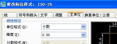

发表于 2008-5-14 22:22:39 | 显示全部楼层 来自: 中国吉林白山
截个图给楼主看,把精度设置改下就可以啦.  F, X( E/ g+ F8 w! |! P* W0 n1 t4 F
